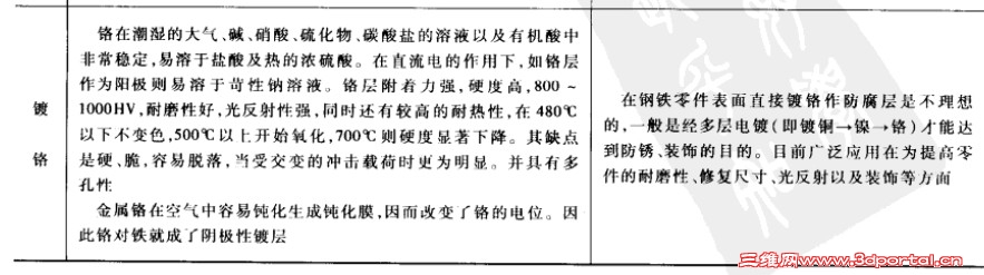

发表于 2010-10-29 11:51:10 | 显示全部楼层 来自: 中国湖南岳阳
材料主要看性能需要选择,镀铬层厚度也要视使用情况而定,镀层硬度只是表面硬度,一般可达800-1000HV。请参考手册说明。

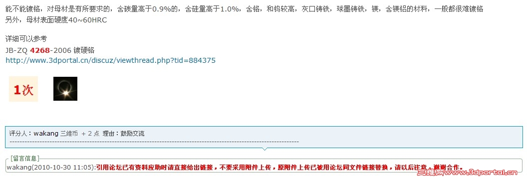

发表于 2010-10-30 10:49:13 | 显示全部楼层 来自: 中国江苏苏州
本帖最后由 wakang 于 2010-10-30 11:01 编辑 ; H8 R1 ~/ G' u) d3 f
7 W  {3 ^2 ~: {2 _能不能镀铬,对母材是有所要求的,含碳量高于0.9%的,含硅量高于1.0%,含铬,和钨较高,灰口铸铁,球墨铸铁,镁,含镁铝的材料,一般都很难镀铬) v; h/ V/ h2 i9 c2 @$ {
另外,母材表面硬度40~60HRC) L9 P* n% `  x6 @
  A* w% r  P' l% O* {详细可以参考, b" V" E5 W+ m+ \" Y
JB-ZQ 4268-2006 镀硬铬
0 J1 _, ]* I2 v7 {! i" ohttp://www.3dportal.cn/discuz/viewthread.php?tid=884375

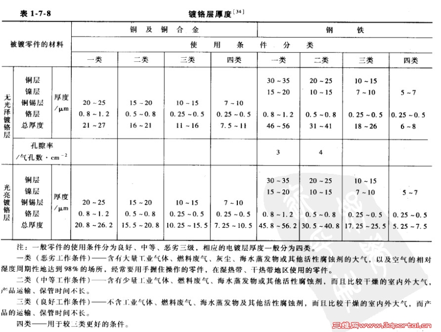

发表于 2010-10-30 11:30:55 | 显示全部楼层 来自: 中国江苏盐城
镀铬的零件标注尺寸是镀铬后的尺寸。
8 H6 T+ A: v" U! y5 Z: q镀硬铬是一种功能性电镀,主要是利用铬的性质以提高机械零件的硬度、耐磨、耐温和耐蚀等性能。
3 Y0 Q! T, Y1 K( |6 a4 i镀硬铬的厚度一般都较厚,可以从几个微米到几十个微米,甚至到达毫米的量级。一般如下:
, C- U0 q% p  U/ o量规及平面零件: 5-40um
1 O% X" c9 L  X0 I- K切削刀具:2-3um/ ~4 S/ x1 {" t- f( ~
铰刀、铣刀、钻头:3-8um2 [7 A4 _# O, n' {6 B0 i7 b
丝锥、板牙:2-20um
8 K0 f2 x* G2 U$ x$ x一般模具:10-20um
5 _* E% l* g4 i8 D2 `) E& Z一般耐磨零件:10-50um
$ k4 ]* N9 L) v/ V特殊耐磨零件:50-300um
, q1 P3 z& L3 P9 @2 q1 E7 D修复零件的尺寸:可以>1000um
