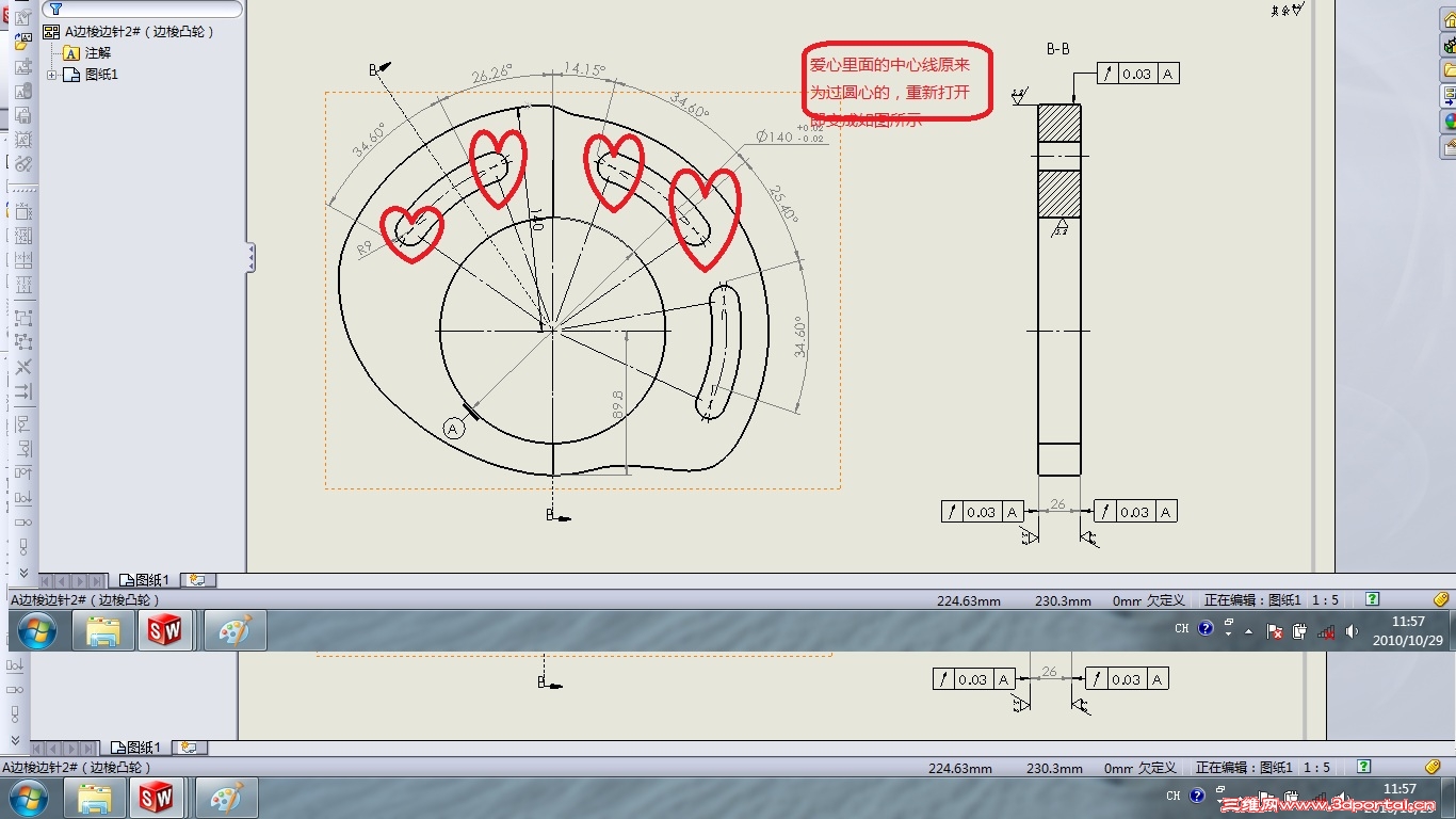

发表于 2010-10-29 12:08:51 | 显示全部楼层 |阅读模式 来自: 中国广东东莞
如图:原来都正常,存储后重新打开,即变为如图所示的形式,重新更正再打开又如此!6 [! g; Y! R( g- N, S, k
发表于 2010-10-29 15:45:55 | 显示全部楼层 来自: 中国江苏扬州
那个是两个圆弧的中心线,工具--选项--文档属性--出详图--视图生成时自动插入,那一块调整一下。再把视图--注解调整一下,会有办法的,上不了图就不罗嗦了。
