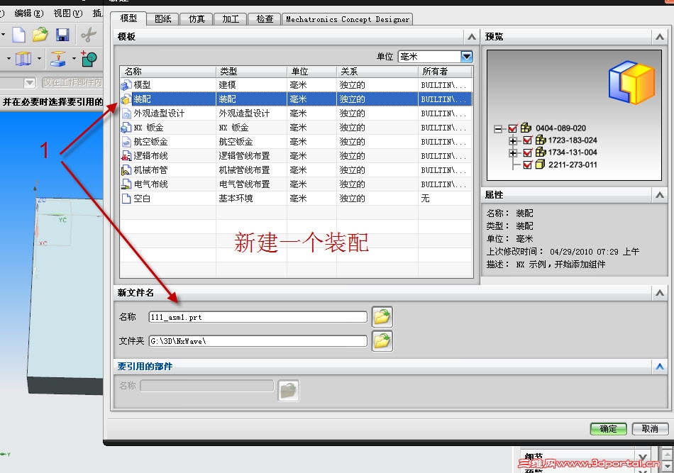

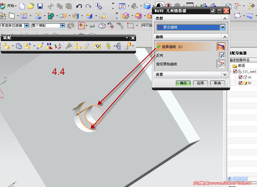

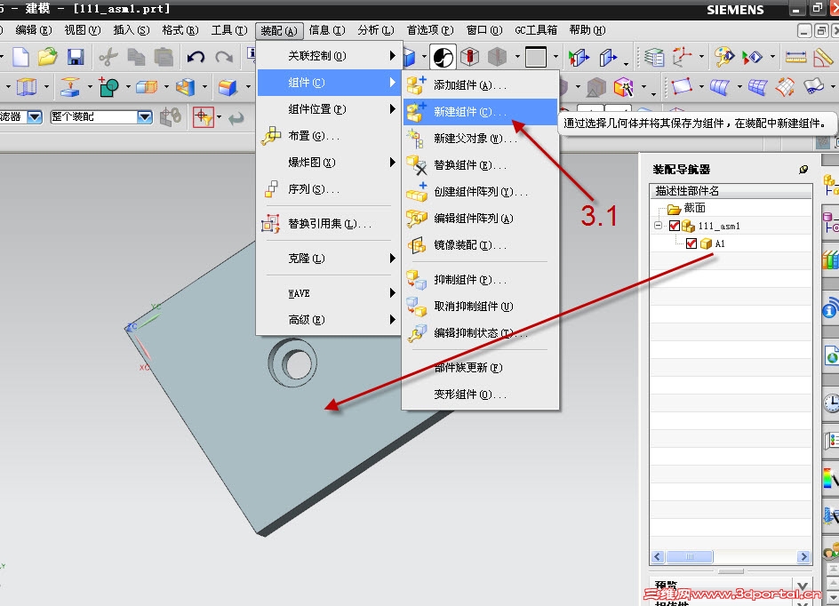

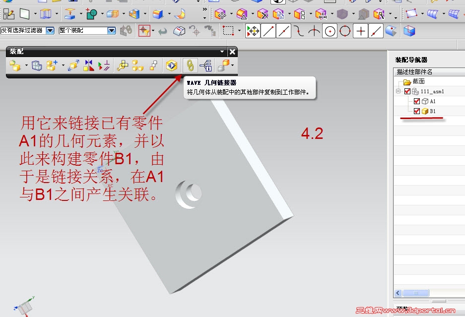

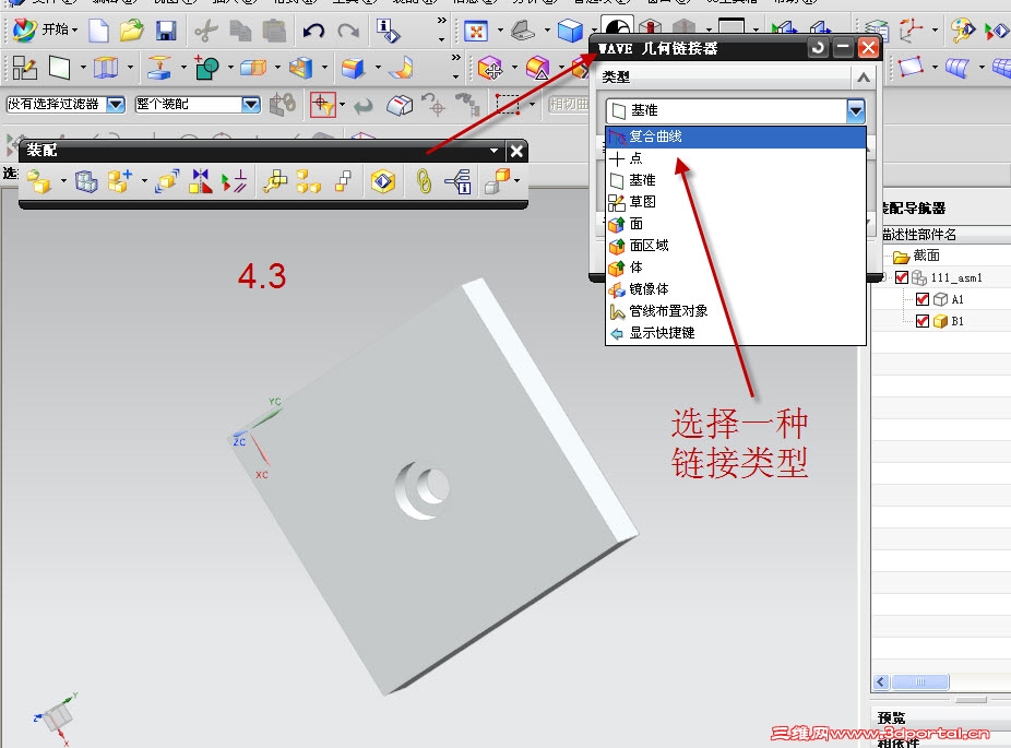

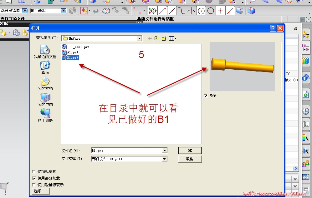

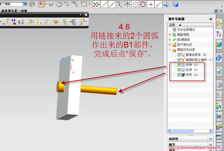

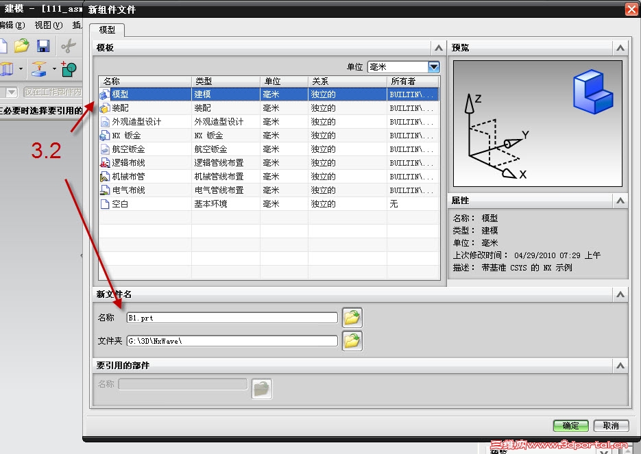

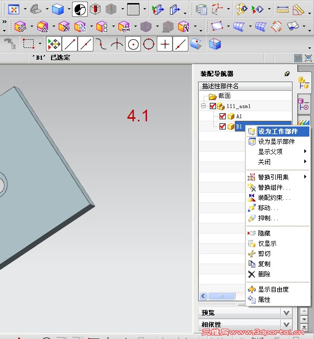

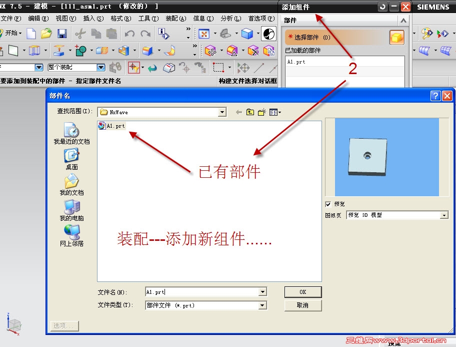

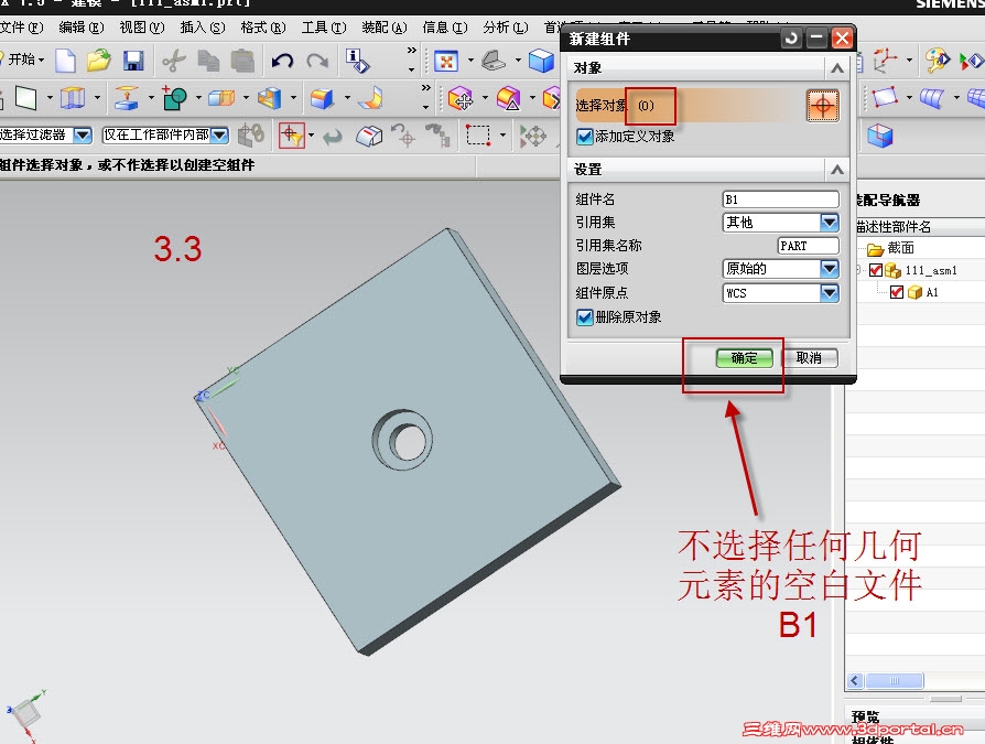

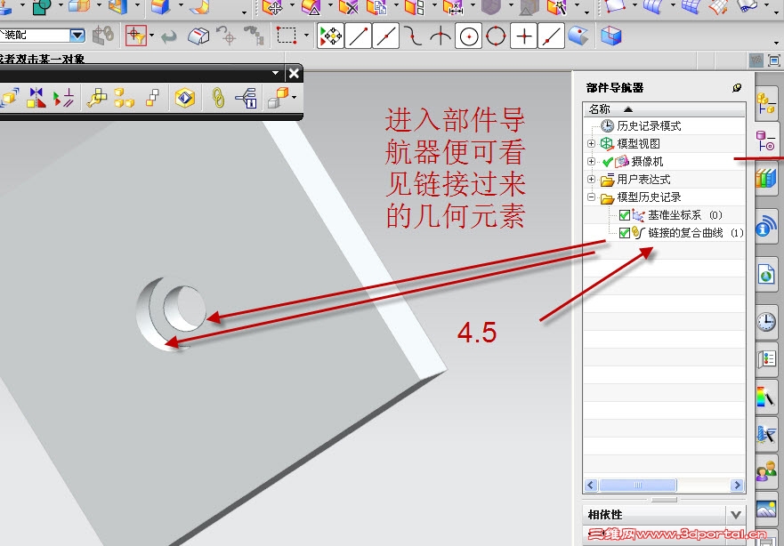

各位用UG的大哥们,能不能给小弟在UG里做一个教程呀,就是以一个零件为基础,在这个零件的基础上建立新的零件或是组件,好像在PORE里一样,在组件模式下新建组件或零件?那们好心的大哥帮帮小弟吧?谢谢啦
发表于 2010-10-29 19:26:46 | 显示全部楼层 来自: 中国江苏南京
使用wave技术,自顶向下建模,给你个例子看看。
$ t: T( H1 B1 k5 S5 o1 H1 t 8.1.2 自顶向下设计.part1.rar (1.91 MB, 下载次数: 3)

谢谢各位好心的大哥,我学学看,正在找这方面的资料,但又找不到,自学难呀
 楼主| 发表于 2010-11-1 08:44:05 | 显示全部楼层 来自: 中国广东广州
1770127177012817701291770130177013117701321770133177013417701351770136177013717701381770139
7 l: E: |4 J% I1 O% T% Rgyhrp 发表于 2010-10-29 19:56 http://www.3dportal.cn/discuz/images/common/back.gif
' w* d; u4 I: @  G) K$ r
, |8 Z* \3 m5 K! ~( G/ E( ~  Y: a/ ^# y; @
谢谢这位好心的大哥,这样最直接,谢谢啦

使用wave技术,自顶向下建模,给你个例子看看。8 k; `2 _6 k. s3 s
1770096177009817700991770100177010117701021770095) ]/ p4 F9 H' q! W
nuaaxiaolong 发表于 2010-10-29 19:26 http://www.3dportal.cn/discuz/images/common/back.gif
* q! n2 D; z# {$ Q5 r
谢谢这位好心的大哥
