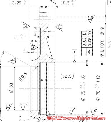

大家帮忙看看附图,内槽宽度为2.6mm, 要求内槽的垂直度为0.05,怎么测量啊!2 K3 L( m5 K: V( x, t

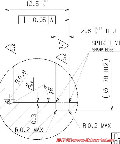

/ v3 o$ f1 c9 b8 W6 X& @( u: D附上另外一张图,从图上可以的看到,距离孔口是10.5mm

如果是75的内孔中心。那就可以用杠杆百分表看能否伸进去。

应该是个挡圈槽吧?有些特殊情况下需要考虑挡圈的跳动、垂直度,基本上靠工艺保证,测量确实麻烦

如果是挡圈槽的话,我说说我的观点:挡圈槽的跳动不是什么时候都能忽略的,举个例子,假如用挡圈来定位高精度轴承,同时轴承的外圈是过渡配合,那么轴承的外圈回转轴与端面的垂直度很大程度上由挡圈的跳动决定。. c- `1 J1 V2 R3 G* e. t
通常来说用加工中心通过工艺保证这样的垂直度公差绰绰有余,我认为楼主的图中R0.2MAX太大,挡圈自由状态外径大于78,压入后与此R角有干涉,导致装配后挡圈不能与槽的侧面紧密结合,直接反应出来的结果就是挡圈不平,让人很容易怀疑挡圈槽的垂直度0.05不合格。也就是说R0.2让原来的垂直度公差失去了意义,建议此处R0.05MAX。
- v- P/ @  |$ P% d" i* t5 N' v1 z3 {7 x$ U; W1 x  y( o
有个方法可以验证一下这个槽的垂直度公差:建议用你的加工工艺,做一个槽宽>3mm,其他尺寸一摸一样的零件,然后再用CMM测量垂直度,我相信它很可能在0.05以内。

是槽的垂直度问题,里面安装的是卡圈,听说是给小日本供的零件,小日本对这个尺寸很看重,如果垂直度达不到要求,对下序安装的轴承影响很大;

是卡圈槽就印证了我的猜测,卡圈与槽底的R0.2干涉了,建议R0.2改为R0.05,相信对你的PPM有很大帮助。
