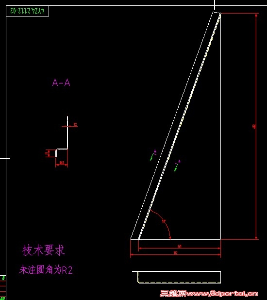

请问怎么画这张图啊 在钣金里面!?

只有一个边不会折,不知道如何沿下来,因为设计的时候设计是没有考虑工艺下料的问题!

要画、也的传CAD电子档、这个图片看的清楚吗?还有封闭尺寸
* o1 I$ y: W& T5 P5 L# d. {注意是2004版本的、5 @( @$ _6 I; m/ {/ j- d& J! K1 V
其实钣金图不一定要用钣金模块来画、钣金模块画钣金是很快捷、方便、、但不一定要用钣金模块来画

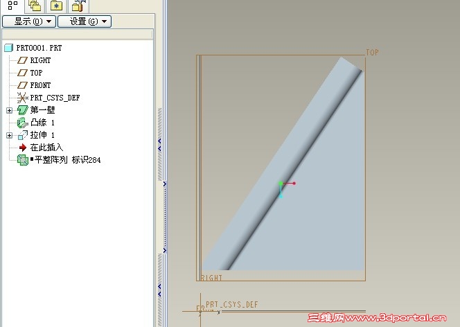

发表于 2010-11-2 11:28:52 | 显示全部楼层 来自: 中国广东中山
给你画了个了、尺寸自己调、、、
