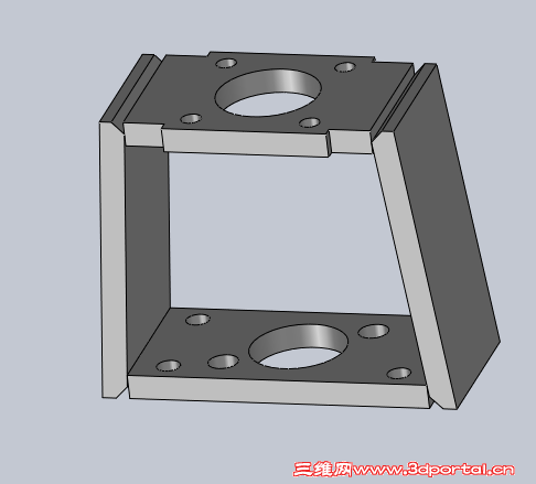

如何将截图中的零件的每块板单独在工程图中表示?这样便于工人下料。
发表于 2010-10-29 16:00:55 | 显示全部楼层 来自: 中国江苏常州
如果是画的一个焊件,可以把每个切割清单里的子焊件插入到新零件单独出图
发表于 2010-10-29 16:04:12 | 显示全部楼层 来自: 中国江苏苏州
本来就一个一个装一起的 找零件图不就可以了5 I$ [/ x, Z. d8 r* m
没有就把它拆了
