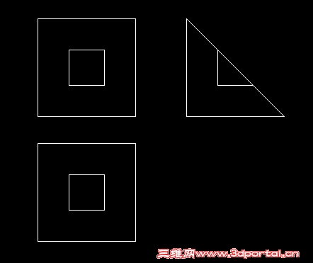

大家想想这个图,想想左视图,不全它~~~

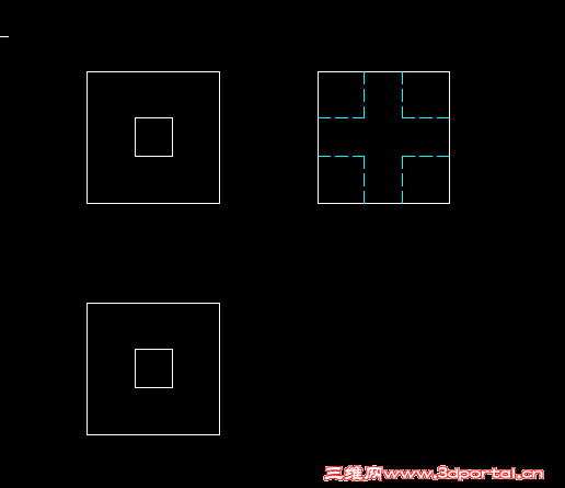

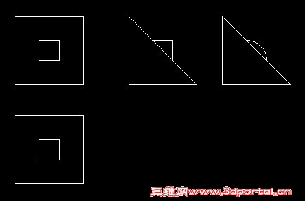

发表于 2010-10-29 21:07:59 | 显示全部楼层 来自: 中国广东江门
6 ~/ O4 I- W, ~4 I# I* u* U* }+ `$ a; ]2 U0 X
是啊,把上面2楼的再变一下又是另一个答案了,把中间的实体由生成变成去除材料就可以啦
) E# L. [: K1 y  c三角形的斜边变半圆也是可以的
发表于 2011-8-15 15:58:30 | 显示全部楼层 来自: 中国江苏
再补充一下2楼的答案:
发表于 2011-8-22 14:00:00 | 显示全部楼层 来自: 中国江苏苏州
答案确实很多  ,参考
发表于 2011-8-24 10:32:43 | 显示全部楼层 来自: 中国陕西西安
没有虚线的话,可以想象好几种呢。
