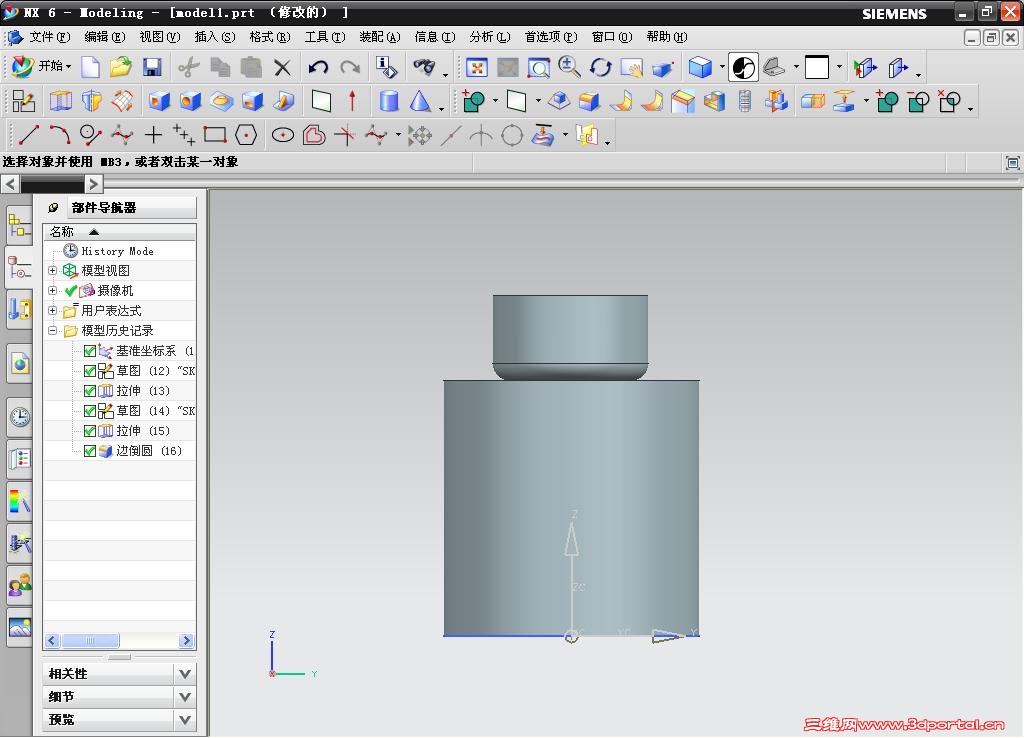

请问我的边倒圆为什么会是这样呢?

我本是想让两相连接的实体连接线之间有个倒圆过渡的,但是倒圆却是这样,为什么?

因为没有求和,还是2个独立的实体,自然如此!

求和求差 一定要记得
