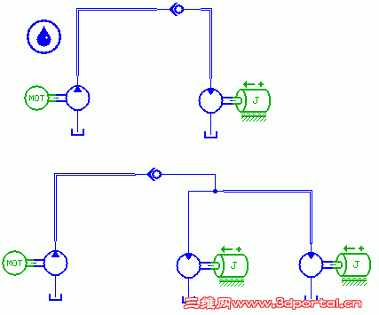

[讨论] 关于两个不同排量的液压马达并联使用
发表于 2010-10-29 20:35:34 | 显示全部楼层 |阅读模式 来自: 中国湖南长沙
各位好,两个不同排量的液压马达并联使用,输出转速是否就是将输入流量除以两个马达的排量之和?& R+ p: |8 q' r* g# R; U* F8 V
扭矩就是两马达输出之和?

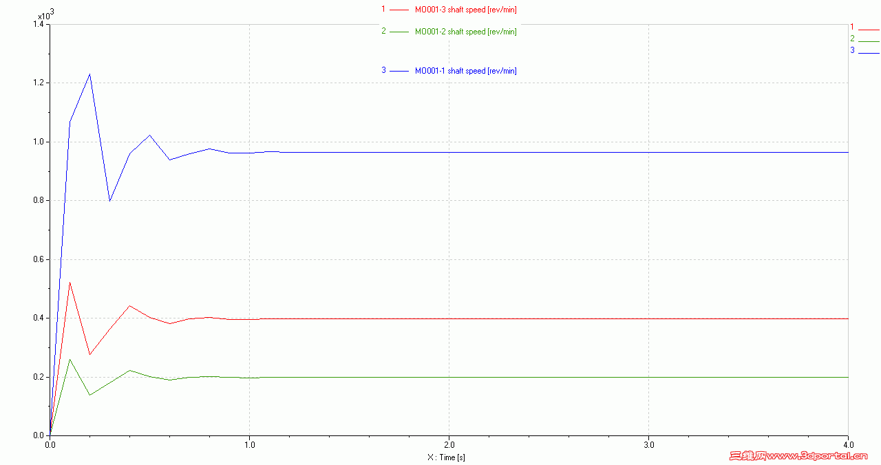

发表于 2010-11-11 21:22:52 | 显示全部楼层 来自: 中国广东广州
并联后,http://file:///d:/TEMP/FileTemp/moz-screenshot-1.png排量额定越大好像实际越小?仿真如图
发表于 2010-11-12 10:04:45 | 显示全部楼层 来自: 中国河北秦皇岛
楼上貌似是正解。
