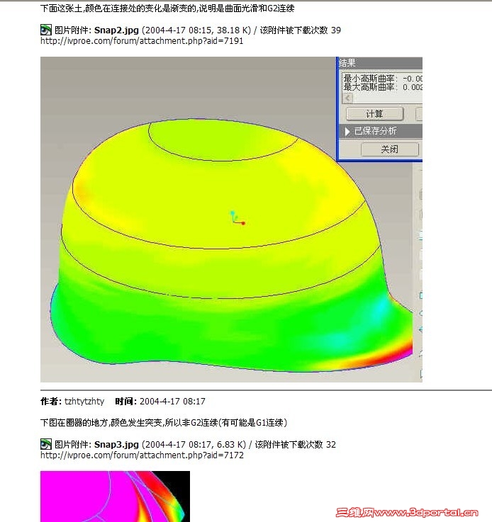

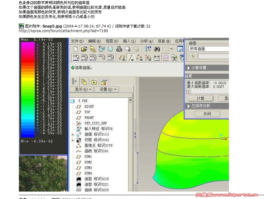

发表于 2010-10-31 15:02:31 | 显示全部楼层 来自: 中国江苏徐州
G1是相切连续,G2是曲率连续,G3是曲率的变化率连续,从G1到G3曲面的质量在不断提高。

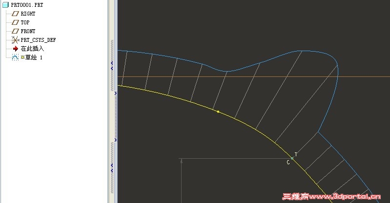

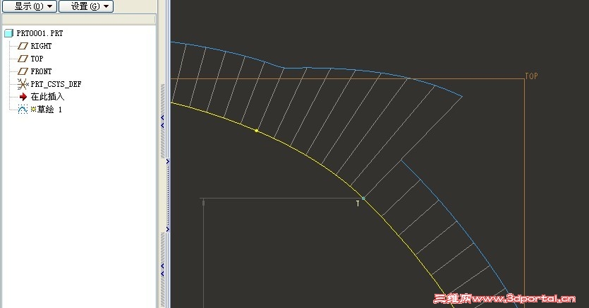

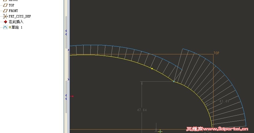

发表于 2010-10-31 15:10:03 | 显示全部楼层 来自: 中国广东中山
教你怎么判断曲线质量吧、、、如图、$ j2 ~* U+ d  w. ~# h6 C8 n/ O
仔细做比较、、、9 ]) |: K: m* A: p& V3 g$ L
资料就不传了、、、
