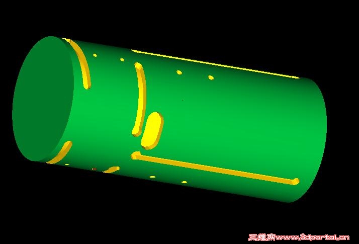

[求助] 四轴加工

X4黨和MC9已展開圖檔參考看看

3# balugi6327 能帮我把那个刀路编一下吗?我不会搞呀,谢谢

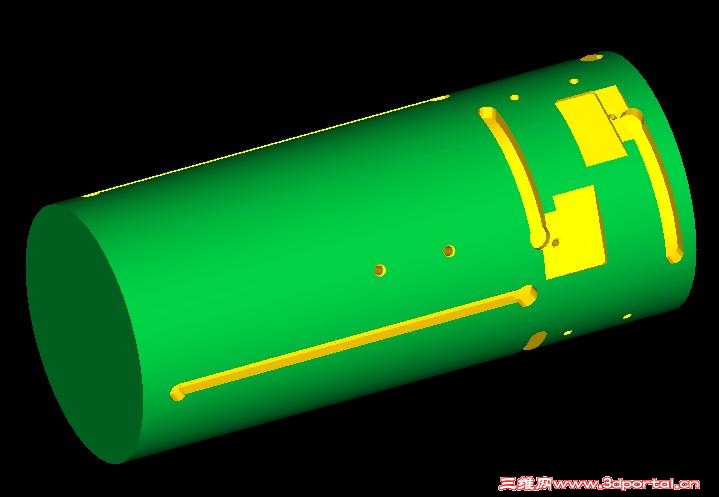

发表于 2010-11-2 11:25:23 | 显示全部楼层 来自: 中国台湾
刀路在X4檔裡面小弟用的是X4,X4以前的版本無法開啟,你給的壓縮檔是V9,圖以幫你展開,可以用外型洗削加工,

那样展开后怎么来转角度加工呢?不太明白。你QQ是多少?加Q聊吧。QQ223458210

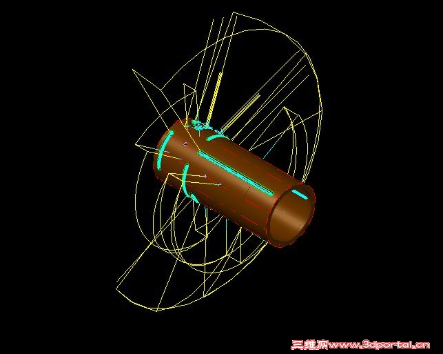

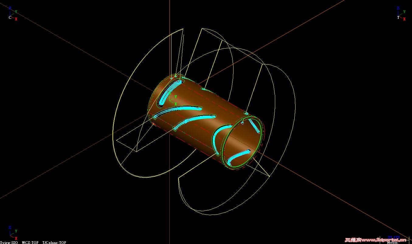

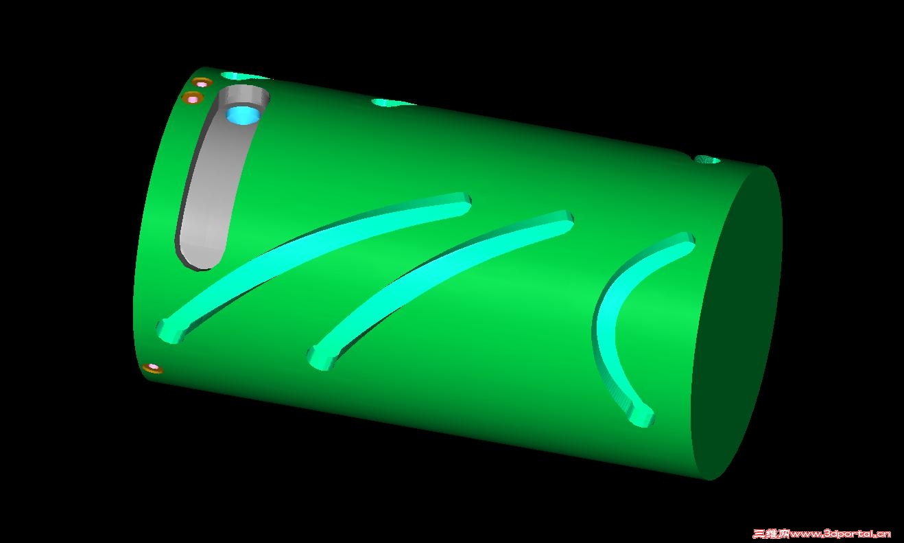

V9軟體~我殺光光了!# ^* r3 y( p% Z' l. b. z4 Y. z3 u9 @
沒辦法~7 @& K( U+ X0 I2 K' U& ?; L
我來點不一樣的~
  j/ l' f0 U. N, B7 c9 ~((不展開))的旋轉方式# `8 T" }- G: k- I( g; i3 n; |
有些銑削~需用到((定面))
013203899.rar
547.96 KB, 下载次数: 240

发表于 2010-11-2 21:14:23 | 显示全部楼层 来自: 中国台湾
10# 老虎伢子
5 `, f8 l8 B/ |( a0 B
$ M1 w+ V1 j. O0 `# I8 e+ }先到這裡下載9版四軸專用後處理
  k, j, b. X, E- p! ~" S/ Q
; L0 n  c, y0 O. shttp://www.emastercam.com/posts/edu_v9.php2 T( L! u3 H9 ?1 x6 ^8 n
8 x  y1 k2 a3 u, W我沒v9版本
( M2 F% \' Y4 J$ p+ m& ?) C所以轉由x3版本轉成v9也沒刀具路徑可用. k1 ^2 s" d# Q! U: W% ~
方式:要會整理圖面~纏繞及展開圖~5 A& @0 M% @& I
你附的pdf檔就是展開圖
% @) ~; @/ a  {" S用展開圖做程式
" w, V! ?; A* s: h* L軸取代~由y軸取代旋轉軸的方式~! |: l& c0 o) A7 r
遇銑小平面~用wcs定面~) w  A, v) f2 ~4 K" h
能幫你的有限~抱歉~懺悔中....
! {- N" j; D/ E. l  l  S' L1 l; T3 @* N) z. E
附x3轉v9只是圖檔而已
013203899AA.rar
420.71 KB, 下载次数: 108

11# yit02yit02 真的谢谢你!我没编过四轴刀路所以我也不知道是怎么去编。可否告诉我该怎么去编呢
 楼主| 发表于 2010-11-2 22:15:45 | 显示全部楼层 来自: 中国广东东莞
哦,现在有点头绪了,知道怎么回事。但是如果个一个图怎么去算它展开后的尺寸呢!小弟头脑简单还不是很懂,烦请简单讲下 11# yit02yit02
发表于 2010-11-2 22:27:59 | 显示全部楼层 来自: 中国台湾
展開尺寸就是你圖面上工件的尺寸你可以用量測就可以得到展開時應填入的直徑值

把它展开后用轴旋转需要注意哪些问题呢?能不能发个MASSTER X4到我邮箱来啊。我装好看下你那个刀路。或者能不能把你那编好的生出程序发给我 16# yit02yit02

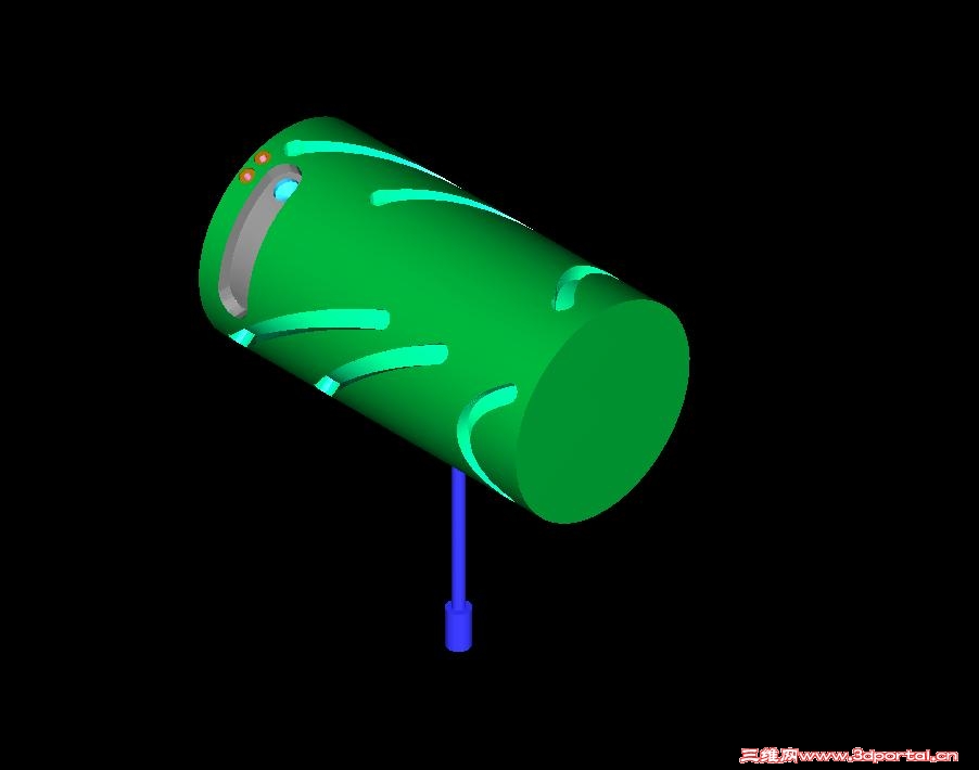

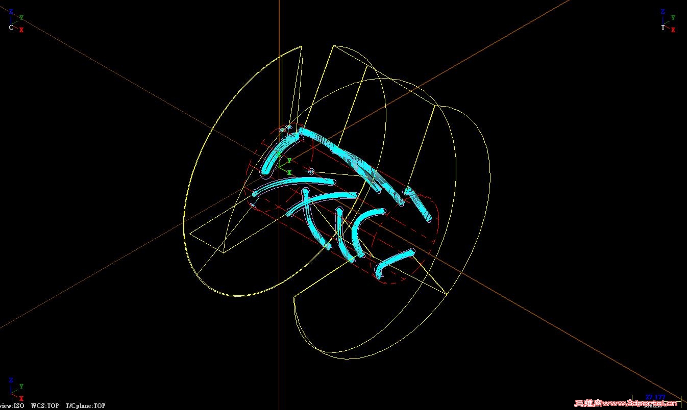

 楼主| 发表于 2010-11-3 15:17:54 | 显示全部楼层 来自: 中国广东东莞
为什么我展开后走不来的刀路不行呢,把那个槽走的很长。还有就是A轴的进给有时很快走圆弧那里就好慢。头疼中。。。 16# yit02yit02
