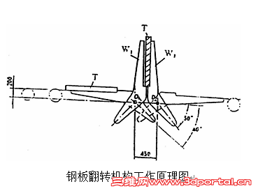

该机具有将钢板翻转180°的功能。如图所示,钢板翻转机的工作过程如下。当钢板T由辊道送至左翻板W1后,W1开始顺时针方向转动。转至铅垂位置偏左10°左右时,与逆时针方向转动的右翻板W2会合。接着,W1W2一同转至铅垂位置偏右10°左右,W1折回到水平位置,与此同时,W2顺时针方向转动到水平位置,从而完成钢板翻转任务。

. W. m& E5 a4 a0 j' {- w; G请教大家一下   我该用什么机构能实现呢  谢谢!$ d( y% }2 y6 U
  已知条件是  原动件由旋转式电机驱动

! c6 S/ M5 C  _7 L9 I& X连杆机构,用汽缸实现动作
 楼主| 发表于 2010-10-30 10:23:09 | 显示全部楼层 来自: 中国四川乐山
谢谢楼上呢   但是好像不符合条件的

, d5 i9 ^5 i! Z+ ]8 w; n采用间隙式运动机构。如槽轮、棘轮、不完全齿轮等。
. Y! s; m- A2 b另外,看楼主的图以及动作说明,好像两片的运动在最后的位置有干涉哦?

额  谢谢楼上呢 我才开始接触机械原理 所以还是不懂你所说的那些 能不能有时间的时候上图呢  那样会直观一些的4 p  `1 G9 `* `7 f2 Z4 D+ \8 m# X1 r$ k9 l
谢谢
/ _8 y4 \& [) e0 J  g5 z% _: P1 Z  [- y至于你说的最后位置有干涉  那没有事的  我可以采取那种交叉式的结构

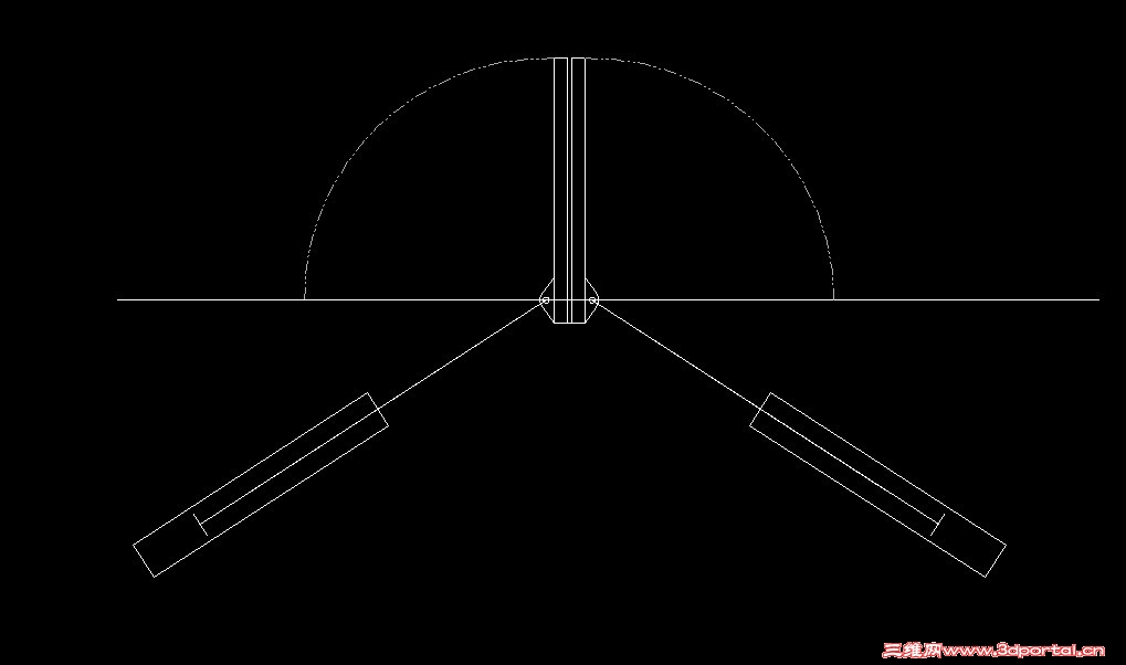

这个可以用一个四杆机构实现,稍后有时间给你画个图模拟一下。: ?5 G, Y, O$ U+ I4 z. R( K
不要太期待,我尝试一下,应该可以的。

我做了个视频文件,是个四杠机构的动态演示,请参考。

谢谢楼上的朋友 我想求助的是下面的传动机构呢 最主要的是怎样可以达到同步的目的呢?
) K5 K3 M2 q0 D7 ^- b8 \; b' r; j9 a 谢谢

如果两个旋转轴的中心距不大的话,可以设计一对相互啮合的齿轮,然后采用齿条和驱动缸,使其实现相对转动。在承接工件的两转臂上,各设置两个行程开关(“与”门关系),并加延时调控(为安全考虑,在交接时略加延时),以控制转臂的适时转与停。
