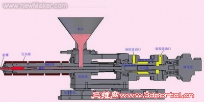

具造的很长,即模具在上图中,水平方向上太长,是不是不好?成本增加多少?: l4 r% R4 W0 d$ \1 L

注塑模具水平方向太长,千万不要超过机台的开模行程。不然,就得换大一号的机台。  v/ ^6 C9 d/ `6 z, y" \
至于成本增加多少,射出部分找你们公司成型部门算一下账就知道;模具方面,合模不方便,拆装也不便。
# ^/ \) n# p4 _4 M* `" W; C  F不过,话说回来,要看你的模具造成什么样子,到底多长,呵呵。。。。
