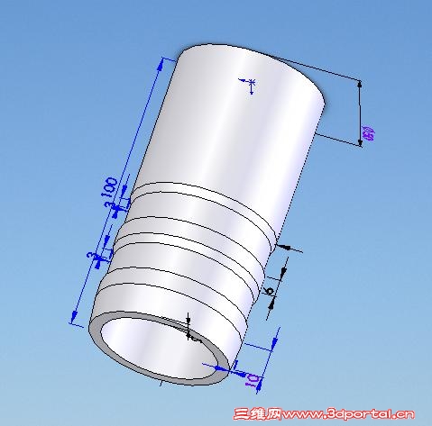

[已解决] 零件图和装配体中怎么批量隐藏尺寸?
发表于 2010-10-30 13:47:12 | 显示全部楼层 |阅读模式 来自: 中国湖北襄阳
1.JPG 如图
. q1 z8 v: p2 I% g5 L" s+ O怎么批量隐藏这些尺寸?6 I9 k) |. I8 j; c# _
不知道为什么,只要在实体上进行一个测量之后所有相关的尺寸都会出现,画面变的很卡,请问各位是不是我哪个地方设置有问题?
发表于 2010-10-30 20:14:23 | 显示全部楼层 来自: 中国江苏南通
视图菜单中点“隐藏所有项目”
chenjun520601 + 2 技术讨论
发表于 2010-10-31 15:55:18 | 显示全部楼层 来自: 中国香港
對著有個A的的文件夾按右鍵,取消”顯示特征尺寸“即可。
chenjun520601 + 3 应助
发表于 2012-1-6 16:06:57 | 显示全部楼层 来自: 中国天津
3楼正解,帮助很大,明白了,学习。
