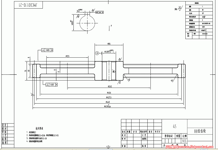

[求助] 加工这样一个六级精度齿轮需要多少钱?
发表于 2010-10-30 15:09:18 | 显示全部楼层 |阅读模式 来自: 中国广东东莞
未命名.GIF 3 \: \. L5 Y8 Z+ J0 B
4 N/ l  I" b  X1 c8 |/ V; z
加工如上图所示的这样一个六级精度齿轮需要多少钱?
发表于 2010-10-30 18:37:24 | 显示全部楼层 来自: 中国浙江杭州
这个估计不便宜,我们多是自己加工的,应该在千元以上!
发表于 2010-11-1 11:27:07 | 显示全部楼层 来自: 中国北京
那可能只是成本价,要买肯定高于。正常的市场价格应该在3,4千左右,当然是质量好的,可靠的。
发表于 2010-11-1 13:07:36 | 显示全部楼层 来自: 中国河南新乡
如果是批量的话,不会超过三千块钱。印刷机械上用的比这精度还高呢,它是5-5-6级的,上网找吧能找到。
发表于 2011-4-5 23:21:57 | 显示全部楼层 来自: 中国江西南昌
主要是原材料贵,这样的大齿轮,磨齿的,单件3200左右,批量价格也不会少很多。
发表于 2011-4-18 11:44:28 | 显示全部楼层 来自: 中国山东淄博
计算成本应该客观的计算(预算),可以按照步骤进行:
4 y6 J: M' x0 a) d; p1.计算齿坯材料的重量,乘以材料现行的价格;
) ]- L2 K/ Q: _$ r2.按照齿轮硬度和精度要求,材料40Gr,工艺采用锻打、粗车、调质、精车、制齿、高频淬火等。' N. z5 g; ^9 S2 P8 k/ J
3.机加工按工时单价计算,热处理按工件重量计算费用。
