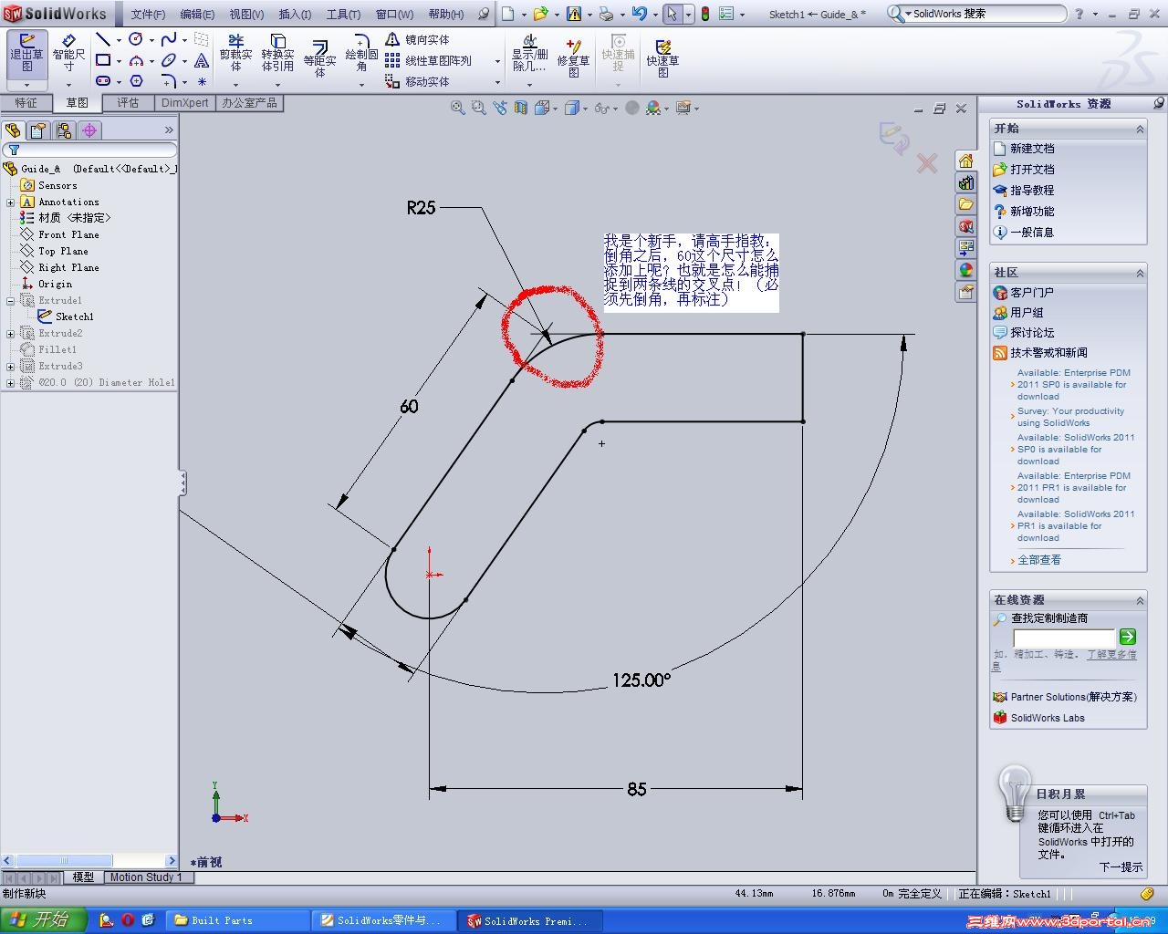

我是个菜鸟,刚开始学习SolidWorks,请高手帮忙解决以下问题,谢谢
发表于 2010-10-30 17:37:46 | 显示全部楼层 来自: 中国广东佛山
选取那圆相切的两条线,在草图里点击绘制 点 ,然后再标注。试试
发表于 2010-10-30 20:12:18 | 显示全部楼层 来自: 中国江苏南通
先画你要的尺寸,再倒角!
" D/ n& T/ g& ^/ ^7 P6 j8 F$ X9 V' D工程图标注时标注选模型项目,会自动标注虚拟交点。
