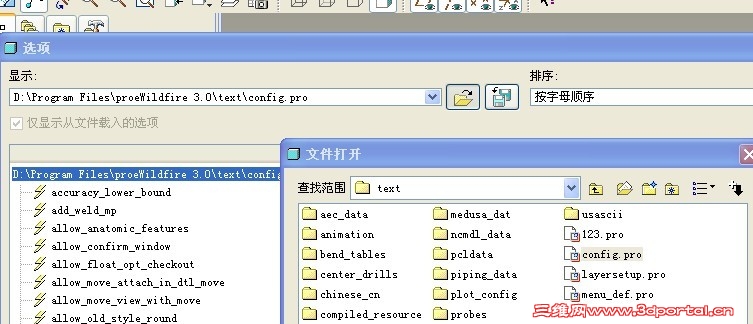

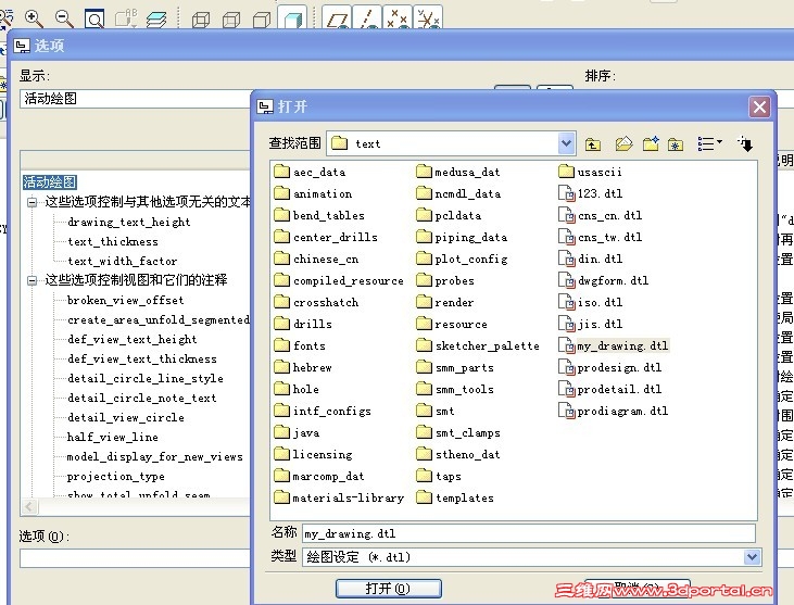

 楼主| 发表于 2010-10-30 16:45:29 | 显示全部楼层 来自: 中国广东中山

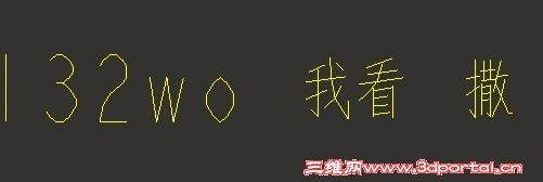

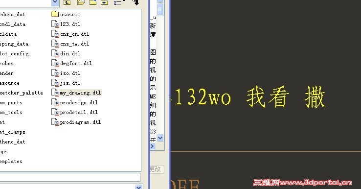

奇怪、图1是默认配置字体、
* c" q. Y9 q9 @3 K, ~) h* E( z% A图2是公司配置的字体、

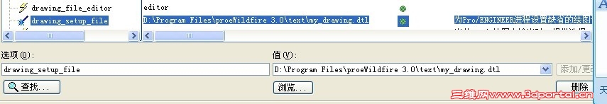

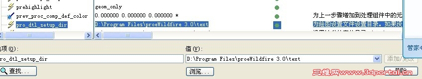

+ B; u+ x" H7 h. n" S" @3 X8 E我用drawing_setup_file去加载公司的配置、
7 L/ _% ^4 c6 \, N# g在pro_dtl_setup_dir 设定公司配置的文件路径、
% {  P8 q! z0 G/ \" O工程图配置和CONFIG.PRO都放在tex安装目录里、、、0 C; b+ k# \2 H7 M
为什么重起又是默认的字体

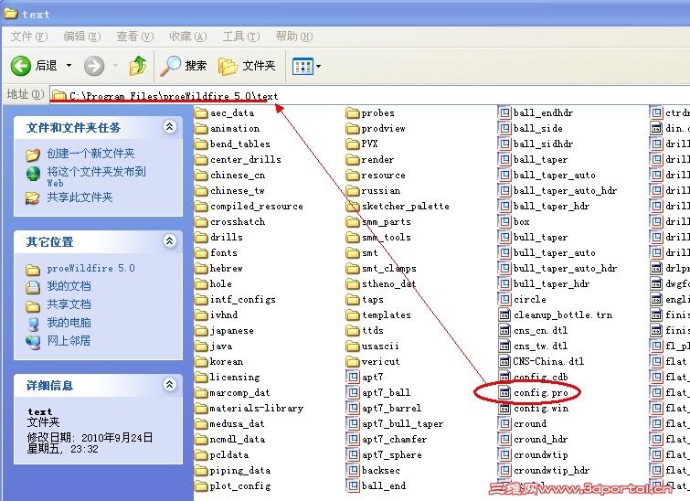

看截图、、、、、、、
 楼主| 发表于 2010-10-31 11:35:38 | 显示全部楼层 来自: 中国广东中山
本帖最后由 wod861210 于 2010-10-31 11:37 编辑 " }- b4 J$ w, s3 F$ |6 Y+ W+ _0 @
1770873
) |3 G* g* {8 ]0 O4 A- w! u设置下CONFIG.PRO的配置
" d/ G5 v  e' e1 v; d0 x设pro_font_dir值为C:\WINDOWS\Fonts
; M1 d( s+ Z# {  k+ `6 E7 h说明下:Fonts是你的电脑中的系统字体
3 W2 i/ k' Q% Z8 l- }& Fbluesky5358 发表于 2010-10-31 11:29 http://www.3dportal.cn/discuz/images/common/back.gif
0 H8 v4 D& s' A里面有好多字体、我要的是默认仿宋字体、、、、! c  b5 L" r' o) l. a' X
怎么设置、
5 k* w! `9 C+ f7 D! N% k* y公司的工程图配置默认的字体是仿宋的、但是每次都要手东加载、麻烦
