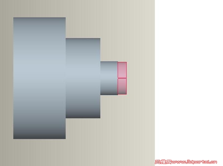

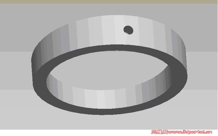

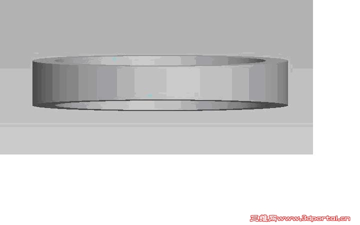

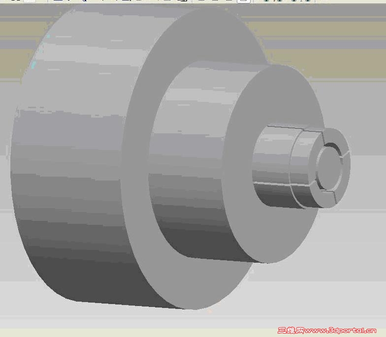

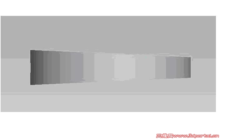

大家好,这个是普通的戒指环,我要在其表面刻花纹,
/ l8 O. v) @8 X6 \简单画了一下夹具1 _( N$ C- R; o5 X5 s& T, }9 H
因为是它宽度不一样,有斜度, 最宽的地方是5MM  内径:18.8  厚度是1.5
* W* _7 w# y4 t7 U9 [夹具的外径是18.7MM2 b8 L. |  D" A, E) m
我用四轴机床加工,# B7 \( M8 O- p' K( p! O4 _
问题:  % E1 o6 P, G+ B* Q2 L4 o6 {+ {. f
     1,如何保证对准 四轴机床的0度 或180度
3 c0 L8 m6 S" F- G      2, 如何保证它左右不倾斜,对称轴与夹具的横截面保持平行. x( J1 [/ \: k! n7 E0 f" |
***这个产品是倒模出来的

涨紧了就不会倾斜了,在小孔的部位加一个顶销就可以了起防转的作用

) {) A( j; b1 e1 P可是,这个算是代表,
1 n1 E& {+ F( w2 f内圈有的是也有弧度的,不像这个是平面的3 O% p  Q( v" l! m
孔的位置,孔是不通的,要镶嵌钻石的
