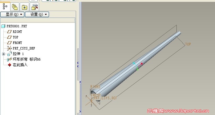

发表于 2010-10-31 08:09:05 | 显示全部楼层 来自: 中国广东中山
* A& y5 K0 {3 x* t
# S% q# b% Q7 i9 T+ e不会吧、就跟钣金一个理、、、6 ^  e; V* h( i' ^! U" X& h
自己看下、、、
1 Y$ Y- S* w3 |" F/ r" |$ ^& j试了下、还行、我折弯个理论长1000,大圆内径100,小园内径20、) [" l4 Q! u2 h4 b9 s( B5 ~* f+ f
结果测量一下、就小圆内径大了0.05M、跟钣金一样、有点误差 3 s" H& v/ B# R- M, ~
看PART就知道怎么用环形折弯了、表达能力有限、高中没毕业
123.prt.rar
36.33 KB, 下载次数: 10
