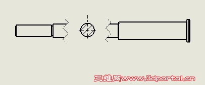

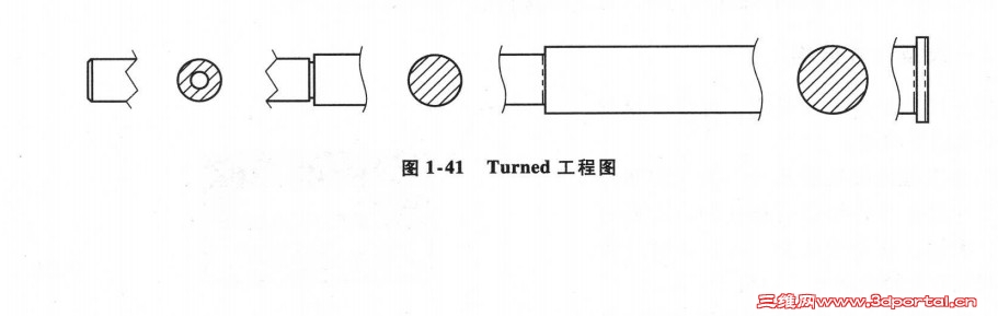

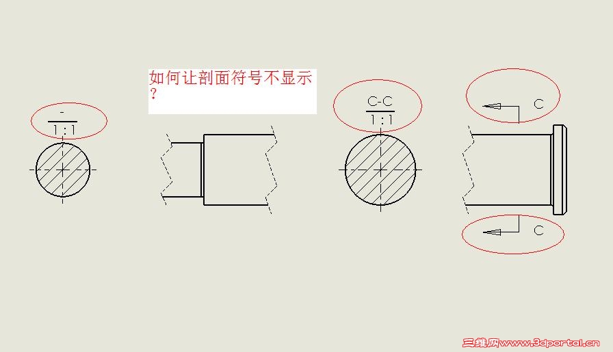

[求助] 如何在断裂视图中插入剖视图而不显示剖面符号?
发表于 2010-10-30 20:07:08 | 显示全部楼层 |阅读模式 来自: 中国江苏南通
请教各位大侠如题,谢谢各位!(附零件图)
Turned.rar
80.81 KB, 下载次数: 10
发表于 2010-10-30 20:21:20 | 显示全部楼层 来自: 中国上海
研究了一下,只会设置得不显示文字,但箭头那些还是会在,期待高手 。
发表于 2010-10-30 23:04:01 | 显示全部楼层 来自: 中国北京
是不是可以考虑在手工修改的状态下改过来,把符号删除了,试试
发表于 2010-10-31 08:15:32 | 显示全部楼层 来自: 中国辽宁营口
 楼主| 发表于 2010-10-31 19:28:17 | 显示全部楼层 来自: 中国江苏南通
4# 营口制造
5 ]% x! ?6 l; \4 I' h; p1 x大哥说的剖视图属性管理器位于工具栏还是工程图子栏目,谢谢楼上各位了,先做个假的凑合凑合!
发表于 2013-7-3 16:13:42 | 显示全部楼层 来自: 中国江苏无锡
哈哈用同样的工件在图纸外剖视在放到图纸内来 笨了点,那个箭头可以没有但那条线取消不了
发表于 2013-7-3 16:14:26 | 显示全部楼层 来自: 中国江苏无锡
