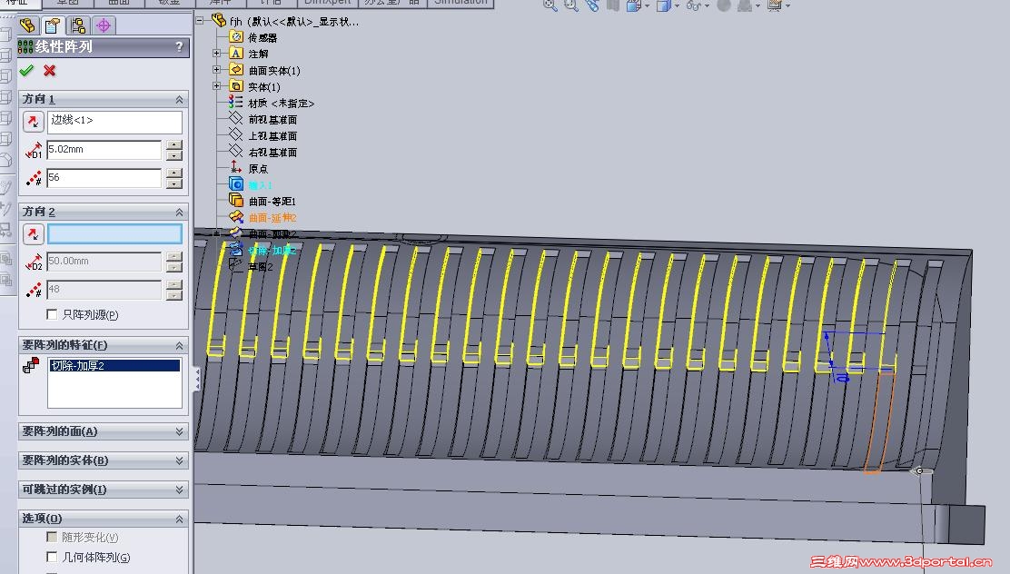

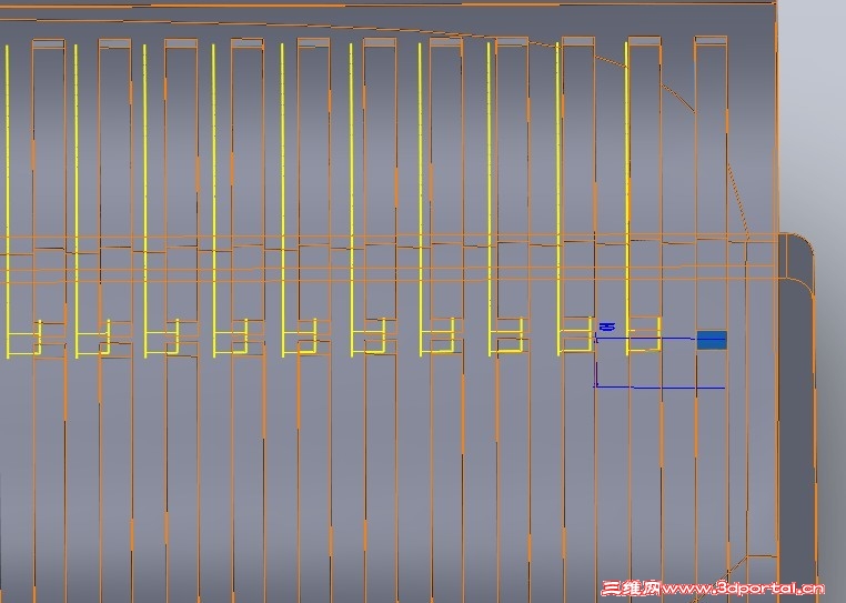

5# fgshrl 楼主,是线性阵列差太远了,对不上图的沟,本来图上的沟间距是一样的,可它就是对不上,你把我上传的文件打开来看看吧?

这种情况没碰到过,直观看上去貌似切除的阵列距离大于沟槽的间距。

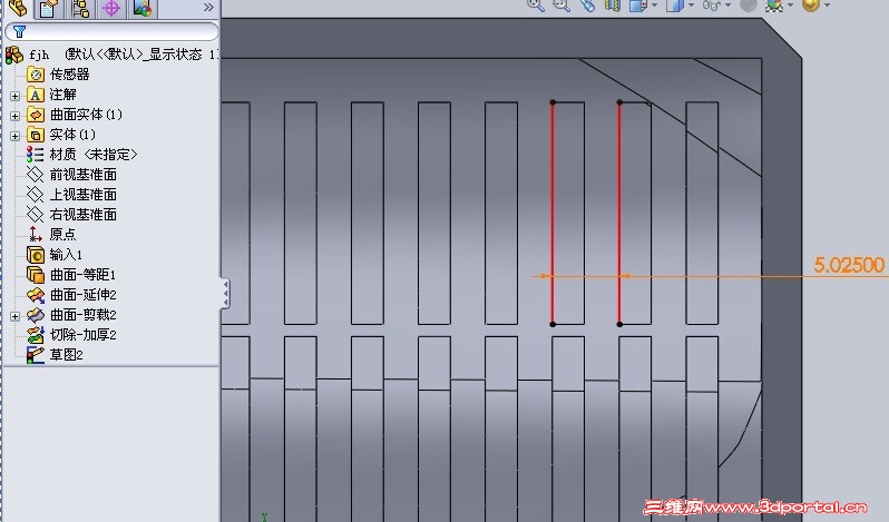

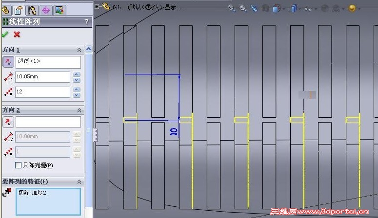

发表于 2010-11-5 08:24:21 | 显示全部楼层 来自: 中国广东深圳
13# Power超级粉丝 6 S7 g  r/ K/ b- N
" o8 i+ t( P/ p8 @
楼主 俺下了,也看了。不是软件的问题,而是你的阵列距离不对。有图有真相,如下图,你的原切除的间距实际是5.025,但由于精度设置的关系,四舍五入变成了5.03,如果每两格阵列一个,则正确的阵列间距应为10.05.而楼主在阵列时貌似选择的间距为10,那么每一个阵列间距就存在0.05的误差,如此就形成了你的阵列不吻合现象
# l$ C% H4 Y) X& c3 F不多说了 看图/ U- \; E( r( ~$ t
