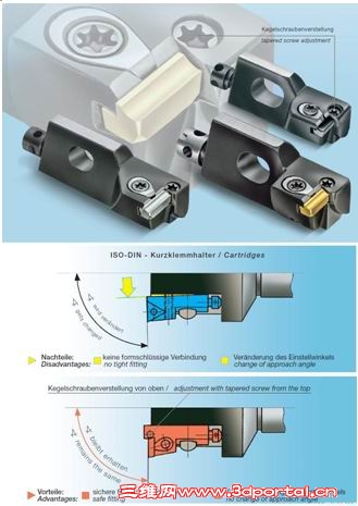

有没有人是做汽车前轴加工的,谁能提供一个镗孔的微调镗刀结构。ø32深80的孔

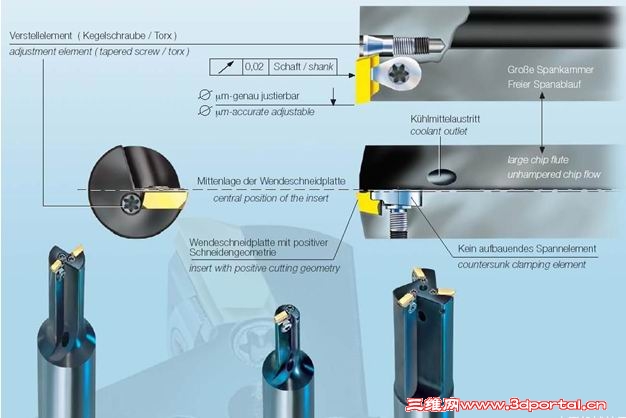

微调镗刀外形及结构见下图:

如果是精镗孔,可以用微调单元,三特维克、肯纳都有这种镗孔,你可以咨询厂家,买现成的就可以了

如果加工通孔的,
# m, Q! s8 _4 z% @6 X  B4 O
/ Y# ~( g& d7 Y+ D7 y 刀具很好找的5 u& L. X3 k$ X3 {
0 I4 I( p: z- g9 Q% a" q" u4 F 找家单位做了微调刀杆: y1 @0 C' H* v0 ?/ K/ G
# |$ m4 o8 t' L
精加工用金刚石刀片
  S4 |6 J3 f9 j 保证效果你会满意的
