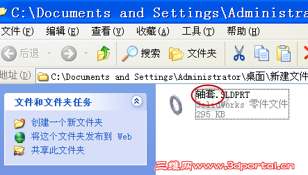

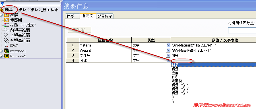

[已解决] 在零件里,如何将名称(轴套)链接到属性里?
发表于 2010-10-31 07:46:09 | 显示全部楼层 |阅读模式 来自: 中国江苏泰州
本帖最后由 ZHYJ96 于 2010-10-31 22:15 编辑 * `. J! {7 P. J' C' ]$ Y6 w  ?
" `& m6 I; }8 E8 l! @3 E- j' ?  h
2.png 8 J! i* Q0 @& u, p  D& k
发表于 2010-10-31 15:47:07 | 显示全部楼层 来自: 中国香港
鍵入 $PRP:"SW-File Name"
 楼主| 发表于 2010-10-31 22:15:10 | 显示全部楼层 来自: 中国江苏泰州
,太好了,非常感谢燜大的帮助。
