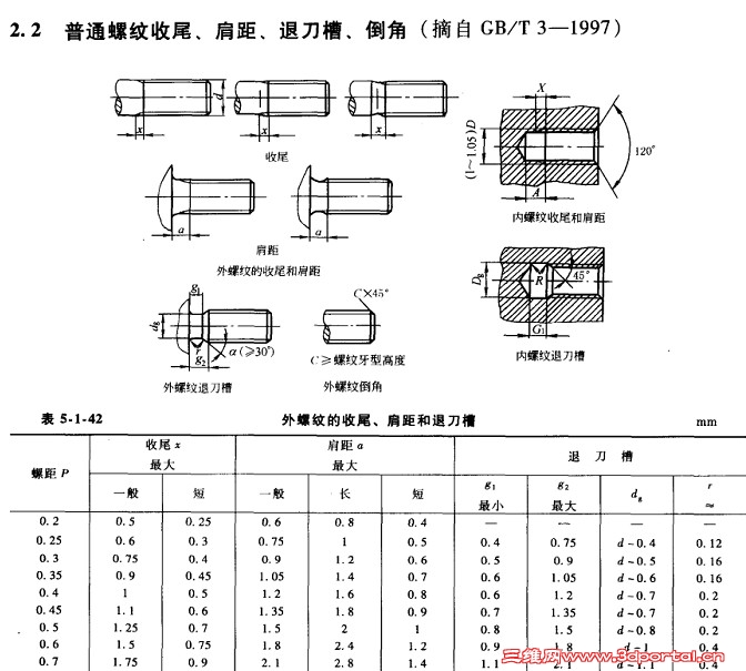

退刀槽的宽度跟螺距有关、跟刀有没关系、* v$ _% D; q9 S0 B. S0 u, B7 d
我的意思要最短的宽度、越窄越好1 G/ a. v& P2 C6 N
M5外螺纹最小退刀槽宽度可以多少、

跟螺距有关、跟刀有关系,跟你加工方法有关
0 K) |' n' r" C& U# \( F7 t0 i最小只要加工时能退刀就成

有表可查,还是自己看吧。
机械设计手册 螺纹退刀槽.pdf
216.96 KB, 下载次数: 6

对了,楼上的表格才是对的,与其他无关

有标准,也有技巧,你把板牙的导程磨下去一些也可减小退刀槽。
