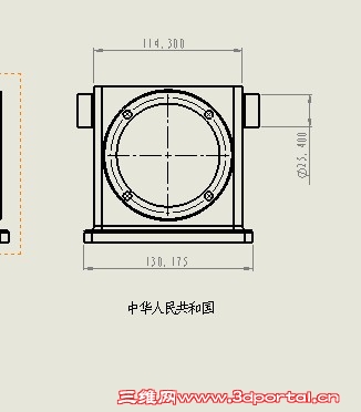

小弟修改了SW自带的工程图模板,利用它的属性链接功能(呵呵,自己没有深入研究)还是不错,但在编辑模板时同时定义的一些文档属性不能在绘制工程图中保存,例如字体表格大小等。这方法是论坛中的兄弟说的,没有奏效,于是我还是傻乎乎地在插入视图前编辑好文档属性中的栏目,再做工程图,哎谁帮帮忙救救我!6 H  B  |3 l5 H7 f5 A+ Y+ c
    跪谢各位了!(截图是我要定义的一些栏目)

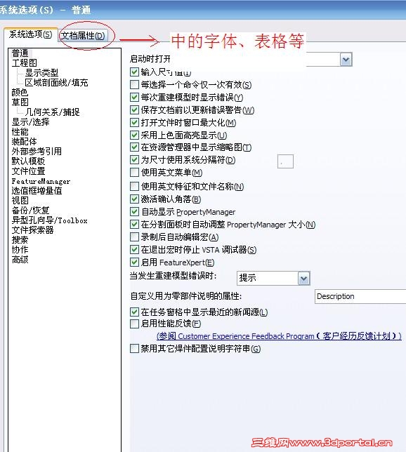

你都知道要改哪里了,设置一下另存为“工程图模板”不就可以了吗

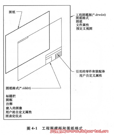

5 D* h* `# q3 X4 ^- P再想想,另存为就只有DRWDOT格式的模板了,试了一下果然保存了我“GB仿宋"字体,还有DRWDOT格式和SLDDRT格式的模板有什么区别?前者如何使用?拜谢各位了!
发表于 2010-11-1 20:20:17 | 显示全部楼层 来自: 中国安徽滁州
5# ntyanlei ' Z3 B% v, c5 N# y2 D9 [9 t
给你贴个图看的直观点
chenjun520601 + 3 技术讨论

- K" \9 ~6 b8 J4 \5 L% P' _' ?- K  B恩,很直观,看来要慢慢研究!谢谢!
