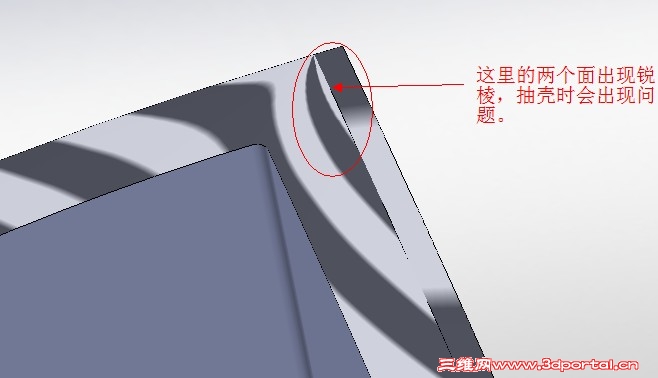

发表于 2010-11-1 11:24:03 | 显示全部楼层 来自: 中国山东潍坊
面和面之间出现锐棱,抽壳时可能会出现问题。0 n3 K% n! D( ^+ p1 }9 {

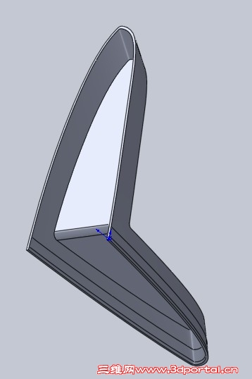

发表于 2010-11-1 20:09:57 | 显示全部楼层 来自: 中国安徽滁州
本帖最后由 suning0127 于 2010-11-2 09:42 编辑 $ `+ I# r- p5 N6 S$ }6 \! _
5 ?& Y9 w! L: m5 r5 ]+ h4 D弄了一个,楼主看看

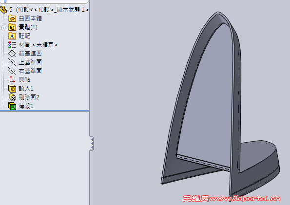

发表于 2010-11-1 22:55:53 | 显示全部楼层 来自: 中国台湾
這樣又如何 抽1.8

发表于 2010-11-3 17:00:40 | 显示全部楼层 来自: 中国浙江台州
曲面本身就做得有问题,最小曲率大于抽壳厚度,肯定是有问题
