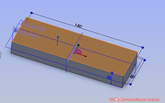

刚装的软键,为什么点击那个平面后会出现那些尺寸,只是单击不是双击会出现那些尺寸,如何取消?谢谢各位

将那个“instant3D”按钮关掉即可

显示这些尺寸是有用处的,在尺寸上面单击可以修改尺寸。

右击属性管理器目录下,零件名称下面有个带字母A的文件夹,选取中间那个“显示属性尺寸”,取消前面那个勾就可以了。

3# lizuoshan      但是看起来难受,要修改尺寸可以双击

2#答案正确 谢谢你···
