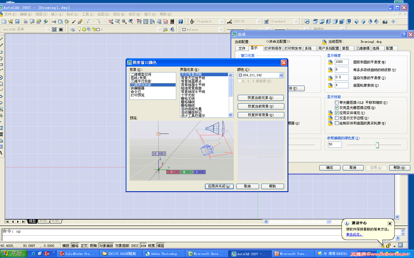

安装软键后出现三维怎么把他变成平面的,我OP后--显示--颜色那边改就是不行,不知道怎么改成视图是平面的
发表于 2010-11-1 11:30:10 | 显示全部楼层 来自: 中国广东汕头
把“工作空间”改为“AutoCAD经典”样式就可以。在右下角有个下拉窗口可以选
发表于 2010-11-3 22:32:36 | 显示全部楼层 来自: 中国河南新乡
楼上的方法很简单。还有一种方法,如果不想更改工作空间的话,打开文件后可以更改“视图——三维视图——俯视”,然后更改“视图——视觉样式——二维线框”。最后点屏幕左下角的“栅格显示”把栅格去掉就行了。
