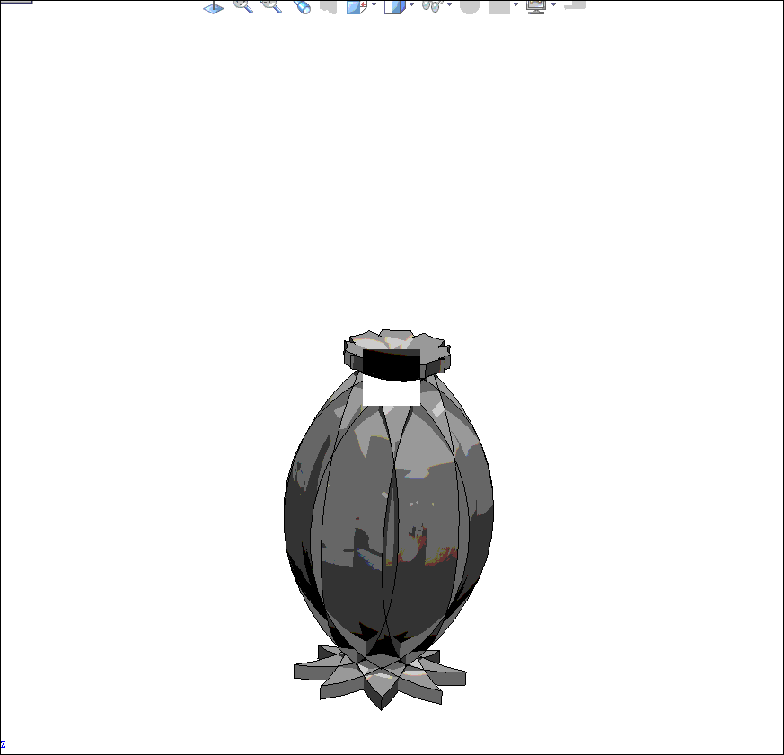

, C4 a; j9 T# X3 m+ K& {' K% h# W如图,大的花瓣要内外的张合,那么应该怎么与圆环配合呢??
$ V. a6 y/ ^( o# u' a$ E+ R* J  S( Z/ o& ^0 P0 R
希望有高手能回答一下,很急需答案呢。" I0 X: h5 i$ a$ Y
' L4 R8 Q; f5 B/ B6 j
附件在这里 结构.rar (239.2 KB, 下载次数: 15)

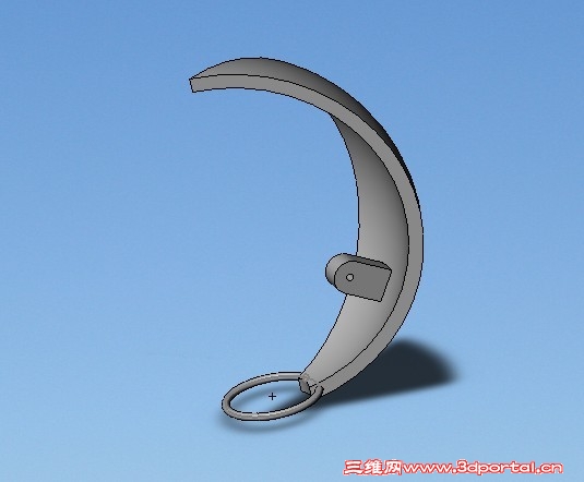

很简单,方法多种:
' U. g9 \# m# }- `3 Z2 _; D一、利用花瓣上的固定块一个平面与圆环的基准面添加角度限制配合即可,可以输入最大和最小角度。
& x+ k& }5 E' ]. r二、还可以利用花瓣的基准面与圆环的基准面添加角度配合。( k  w+ N+ y2 j( Z9 B
三、还可以添加花瓣的顶点与圆环的基准面的距离配合。) \# w3 E2 y5 _' C. Q. P4 k  I
呵呵
chenjun520601 + 3 技术讨论
发表于 2010-11-1 07:46:14 | 显示全部楼层 来自: 中国江苏扬州
楼主你那个东东应该是个焊接件吧,既然是焊接那个圆弧形的孔你打算怎么做呢?
- c  ?1 e2 A8 X  q" x这个孔做的时候我想应该是做直孔比较合乎情理,所以你这个设计是有问题的,2 A# O; J, z6 V% o( y
把孔改成直的之后你就可以找到解决的办法了。
 楼主| 发表于 2010-11-1 08:32:09 | 显示全部楼层 来自: 中国广东惠州
楼主你那个东东应该是个焊接件吧,既然是焊接那个圆弧形的孔你打算怎么做呢?: c4 g$ i5 M' g; N. v2 F" ?1 {
, j0 E' ], o1 _3 O把孔改成直的之后你就可以找到解决的办法了。
9 F$ d5 i; i1 B3 d7 A$ nandyzhu2825 发表于 2010-11-1 07:46 http://www.3dportal.cn/discuz/images/common/back.gif
9 F( R$ W3 D2 s% p! E
+ B& r2 e% ]  K( k嗯嗯。的确是有点问题,昨晚睡觉的时候我也想到做成直孔会更合理点。
