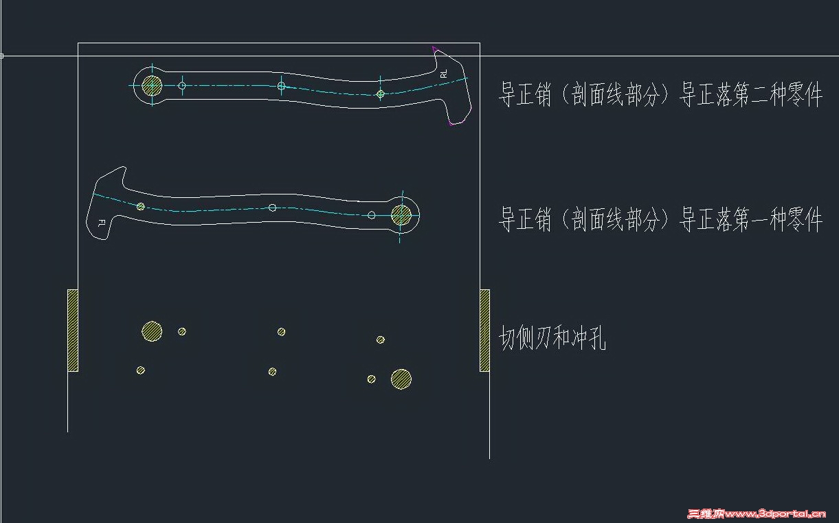

连续模,一个料带出两个不同的零件,可以吗?料厚为3mm,图中料带设计有哪些问题,请赐教。
0 k9 o5 q7 x% X7 `6 `% y+ L: c6 Z- j向大家学习。没有自动送料机,只好用侧刃来初定位了

完全可以,你是冲孔后采用落料的,注意前一步落一个工件,后一步落另一个工件。侧刃位置设置注意不要送料到每次切二个工件的一部分就行。

太废料了
