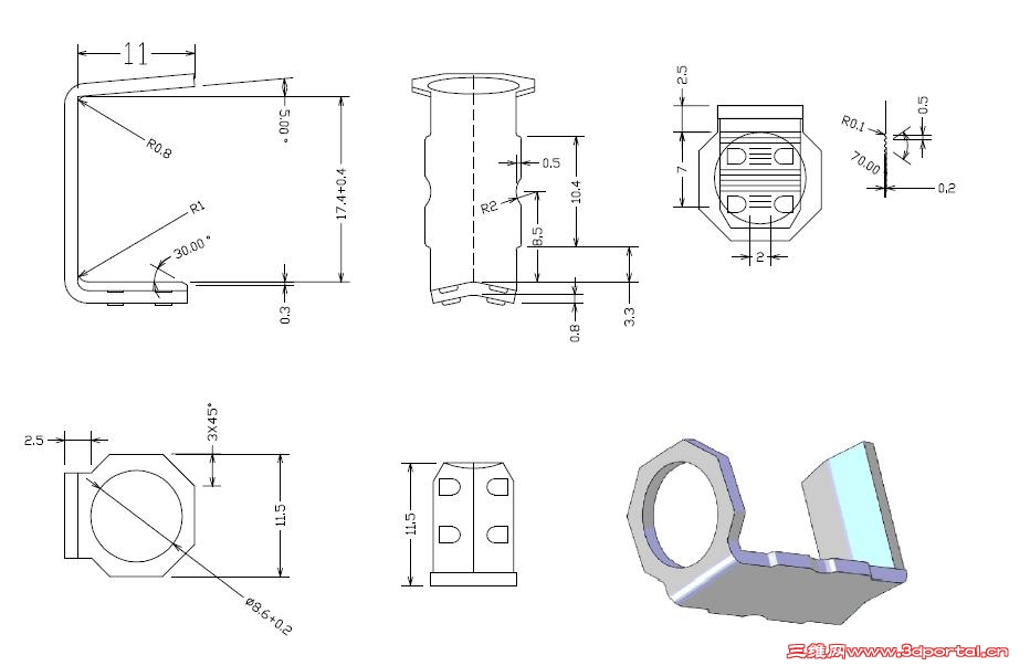

[已解决] 这个图怎么做,高手帮忙啊

要不要求用钣金做啊???
 楼主| 发表于 2010-11-1 12:48:53 | 显示全部楼层 来自: 中国江苏苏州
没有其它要求,能画出图就好了

如果用钣金,那个立壁可能不是很好作,如不限方法,可以作好曲面后加厚。

呵呵,钣金做吧
发表于 2010-11-1 14:18:46 | 显示全部楼层 来自: 中国浙江宁波
没要求的话还是实体做方便!
发表于 2010-11-1 14:26:44 | 显示全部楼层 来自: 中国江苏扬州
带冲压,带凸焊点,用曲面做好后加厚,加厚完成后做凸焊点,或者也可以用实体直接做,用钣金功能不一定能成功。

楼主不是已经有个三维图了嘛,CAD图看不太明白,,呵

我做的图不是很准确,用钣金做不好处理变形,用零件做又不好展开?我好郁闷!哪位有时间帮我做个源文件吧,在这谢过了

用钣金做,再做2个压型快。

用钣金做,应该不难的

钣金不一定好做,好做肯定不能展开!
