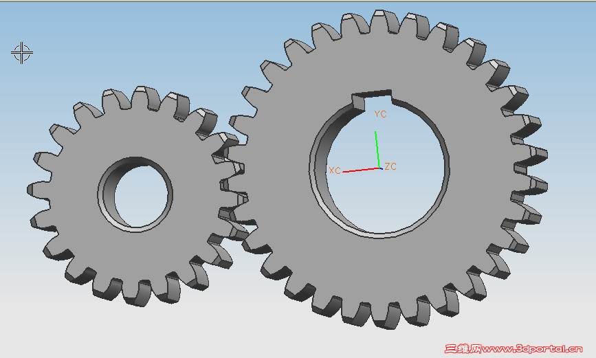

[求助] 齿轮的仿真运动怎么做
发表于 2010-11-1 20:31:41 | 显示全部楼层 |阅读模式 来自: 中国江苏南京
那位高手指点一下,方法越简单越好! Snap1.jpg ,我用的是4.0,仿真运动后,能不能用cae分析齿面的应力分布啊!期待高手
发表于 2010-11-1 21:32:02 | 显示全部楼层 来自: 中国浙江杭州
要做齿轮的应力得进入高级仿真模块
发表于 2010-11-2 10:52:34 | 显示全部楼层 来自: 中国江苏盐城
你是做运动仿真还是高级仿真(有限元分析)?运动仿真要进入运动仿真模块,有限元分析要进入高级仿真模块的。
发表于 2010-11-2 15:45:20 | 显示全部楼层 来自: 中国浙江杭州
你可以把数模发我邮箱 我给你做起来  很简单的  624915332@qq.com
发表于 2010-11-2 17:43:08 | 显示全部楼层 来自: 中国河北唐山
运动仿真是不能得到应力分布结果的,如果单纯作运动仿真,可以在建立约束以及连杆后,设置成3D接触的方式进行模拟。可以得到主动轮及从动轮的转数,及相关数据

 楼主| 发表于 2010-11-8 19:04:40 | 显示全部楼层 来自: 中国江苏南京
高级仿真能否分析齿轮的使用寿命
 楼主| 发表于 2010-11-8 19:08:16 | 显示全部楼层 来自: 中国江苏南京
呵呵,最近有点忙,不能上论坛,谢谢各位的讲解,我也在摸索中,想先仿真,然后再高级仿真
发表于 2010-11-9 22:05:39 | 显示全部楼层 来自: 中国浙江杭州
NX nastran可以分析疲劳的
发表于 2010-11-9 22:07:16 | 显示全部楼层 来自: 中国浙江杭州
你也可以建立刚柔耦合,进行运动仿真分析,也可以得到应力
