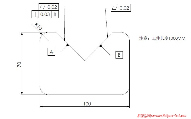

http://www.3dportal.cn/discuz/border=0 本人在实际加工中遇的难题,求助各位有没有好的加工方案!材料为AL6061-T6,谢谢!

我以前见过这种图纸的加工,用的磨床加工。

可以用高速铣削

降低一点点精度, 挤塑.

将图中角顶处开个砂轮越程槽,用导轨磨床精磨可以达到要求精度。若是二件对装,一起装夹加工。

我们现在没有磨床,只有加工中心,在这种情况下用什么方法可以加工到更接近图纸要求?谢谢

用加工中心你认为什么地方没达到图纸要求,大家再帮助想想办法。

[quote]没有磨床,用立式加工中心也可以,将主轴按装上一个小磨头。$ \. J! w! f' y' I
, K0 j0 S8 s2 ?0 Q
  是什么样的小磨头?说来看看!

1.中间v型槽角度没有,不过看图上面大约应该在90度以上,这样的话,装卡的时候调好角度,加工中心铣就可以了;
, A; {# p: M( `; a" P; k* l7 \2.在普通铣床上用万能分度头应该更好实现

如果在加工中心上做。至少要装夹两次。并且在第二次装夹要找正。好90度者角度。因为长度1米,建议用带角度的平口钳。可以解决。
