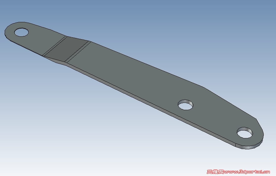

拉伸主视图,拉伸俯视图并用三维球旋转90°,然后选中2个零件做叉运算
/ {* ?2 v' R' c" G8 D0 B$ f% G- x 3.JPG
$ w: A  d$ z% w  `, P2008R2版本的5 S! z: [3 [- q; d) |6 U9 [
3.rar (124.85 KB, 下载次数: 2)

谢谢  做出来了
