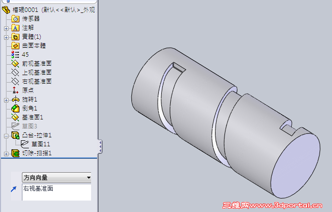

我做的螺旋槽扫描为什么成了这个样????sw2010做的。

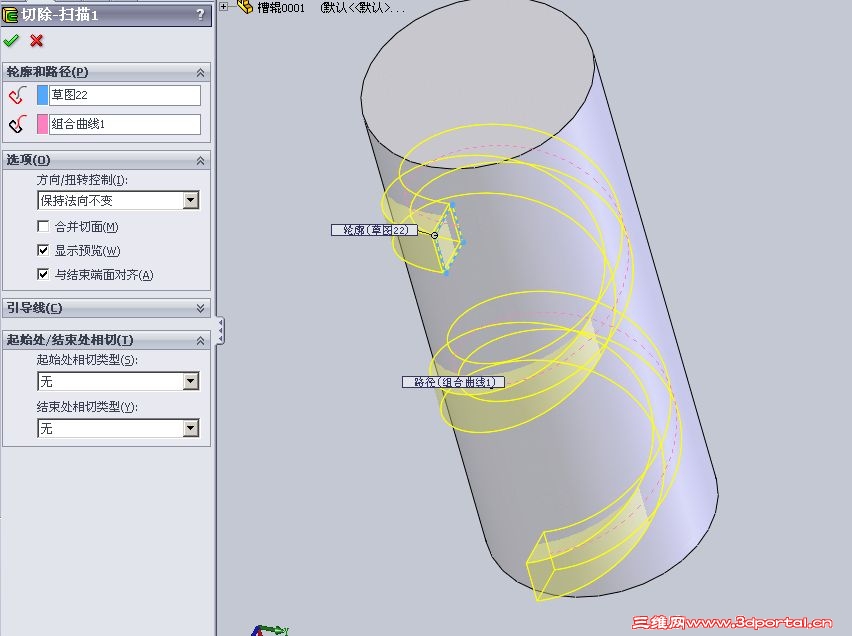

上个图你看看,在扫描切除中有个选项,你文件里设定的是沿路径变化,改为保持法向不变即可。

上个图你看看,在扫描切除中有个选项,你文件里设定的是沿路径变化,改为保持法向不变即可。; k4 w% P. ~/ i; E2 o' J: ~
1772994  N" P  V( ~0 [* W$ M8 W" z
losuven888 发表于 2010-11-3 10:50 http://www.3dportal.cn/discuz/images/common/back.gif
% a' E# o; _. M: Y: t& T谢谢哥们,这样做的槽深是变化的啊。所以必须沿路径变化。

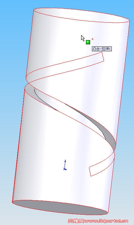

这个是曲面做的,做的时候报错,怪

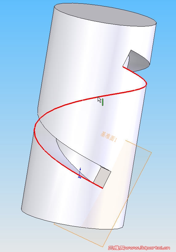

其实还是要扫描切除,楼主可能你出的扫描草图没和路径垂直,应该建立和曲线起始点保持垂直的基准面,在那上面画扫描轮廓
