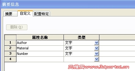

怎样才能将零件的编号,材料厚度,表面积,重量等反应在工程图上?

在零件图中把“属性”设置好,然后在工程图中设置链接到属性即可

 楼主| 发表于 2010-11-2 10:14:50 | 显示全部楼层 来自: 中国四川眉山
零件图中的属性设置是指编辑特征吗?
发表于 2010-11-2 12:43:40 | 显示全部楼层 来自: 中国安徽滁州
3# msfff
7 s- n" d( b8 v! E. d文件——属性——自定义
