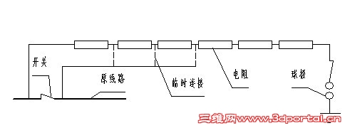

[求助] 请问该项目是不是配高压放电球间隙?高压放电球间隙原理是?组成由哪些呢?
发表于 2010-11-2 11:24:53 | 显示全部楼层 |阅读模式 来自: 中国广东深圳
9 c1 H. n4 b  ?9 J7 Q7 P: ~
  u1 N1 O4 ^2 m8 _8 g项目名称是变压器研究院特高压输电设备试验能力《电容补偿塔保护电阻及球极制做》。技术参数是额定工作电压:132kV,通过电流:22000A,通流时间:0.08秒,阻值:6 ,在1、2、3 处抽头,抽头与回路连接时应站在地面上方便进行。球极 250mm,通过电流22000A,球隙应可调节;2个气动开关决定该电阻使用与否。原理见下图:& s( u  k0 W5 B5 C; `7 W  U

一对直径相同的球型电极,当其与高压试验变压器、控制台、调压器、水电阻等组成成套测试设备后,可在工频高压试验时用于高压测量及保护被试物品之用。

首先非常感谢您的回答,但不是我想要的,因为你说的这些百度都能找到。而我是问那个原理图上面的球极是不是高压放电球间隙呢?它由哪些部件组成呢?是不是图片那样的。 2# zmorphis 放电保护球隙.jpg
