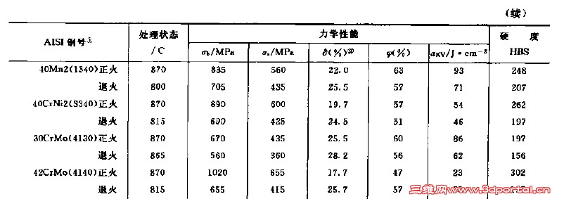

请问42CrMo调质处理后表面硬度一般可以达到多少呢?

( j5 s( W/ E$ f2 M  d6 l' Z调质硬度300-340

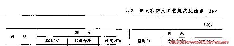

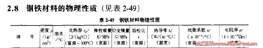

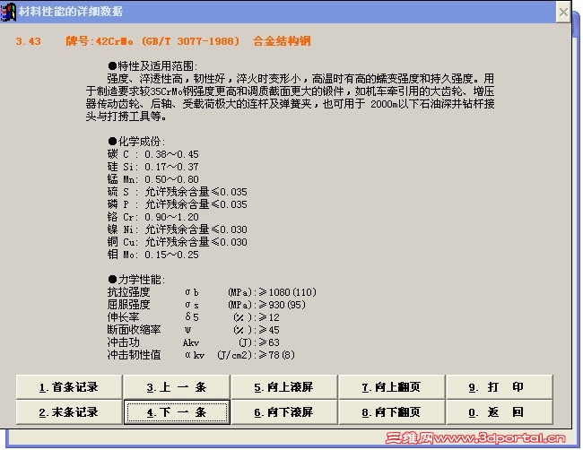

发几个图片看看~~~~~~~~~~~~~~
发表于 2010-11-4 10:04:17 | 显示全部楼层 来自: 中国辽宁丹东

42CrMo属于中碳合金调质钢,强度、淬透性高,韧性好,淬火时变形小,高温时有高蠕变强度和持久强度。
9 s: W' H$ a/ n' |. f, L" ~, }其调质后,一般硬度可达HB240~280,最高可达HB320。
