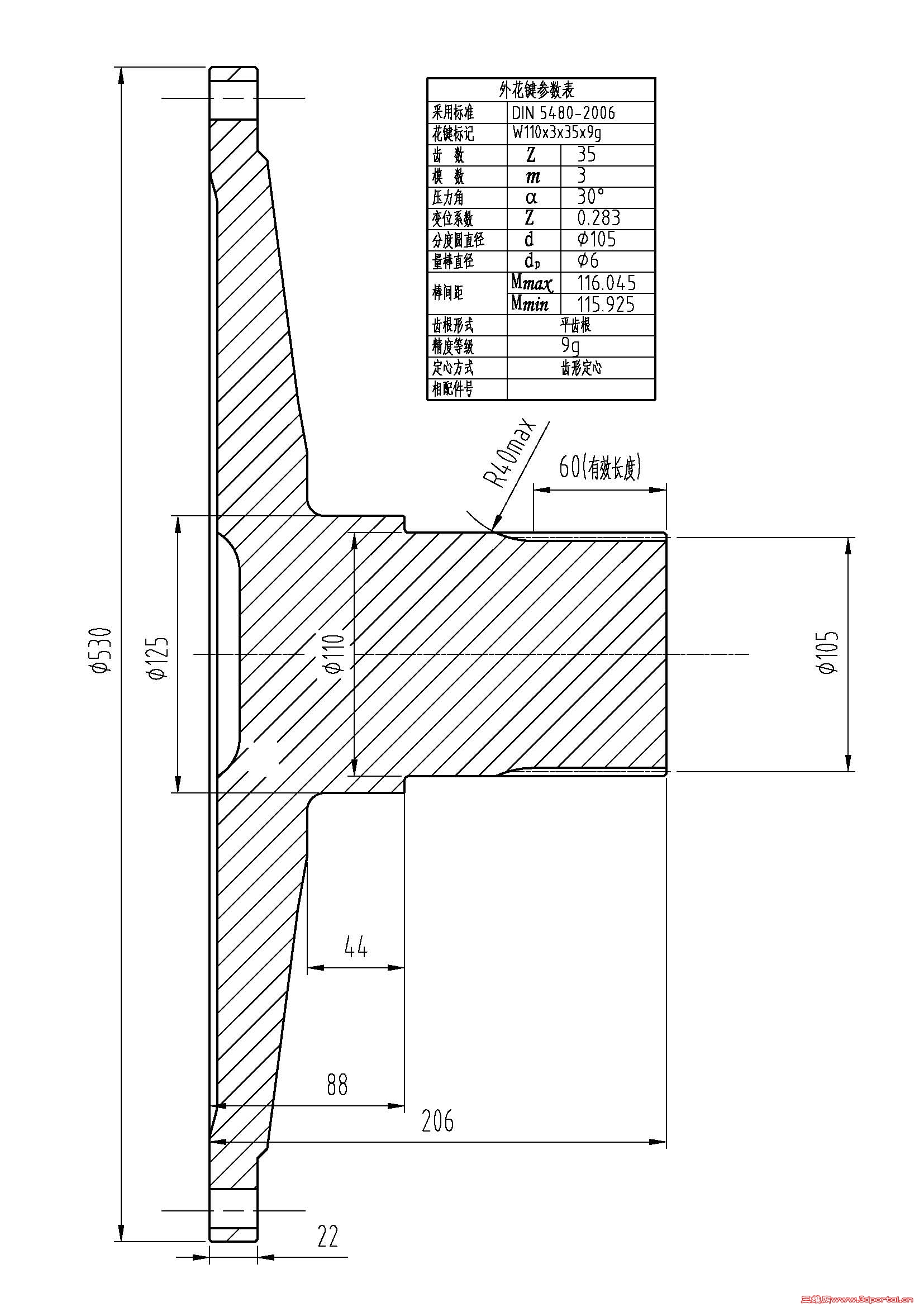

如图所示花键,因为工件外圆大,很多厂都滚不了上面的花键,看看那里可以干。

用锸齿机或许可以加工,可以试一试。
 楼主| 发表于 2010-11-3 13:11:56 | 显示全部楼层 来自: 中国山东济宁
只能用滚齿,行不
发表于 2010-11-3 13:57:17 | 显示全部楼层 来自: 中国江苏无锡
滚齿的话,可以。但是要定制带轴滚刀。因为滚刀直径不能大了。大了就干涉。我经常遇到类似的零件。一般都是定制带轴滚刀。

插齿肯定不行,可以考虑滚齿,应该要订做滚刀,可以上网查一下,也看你在什么地方了

只能用滚齿,5楼说的对,肯定不恩那个用插齿

铣吧,你的图纸是不能插的,要是允许的话,修改以下。

可以用专用花键机床来干,也可以用立铣来干,看量有多大了,

还有个重要的因素就是你的订单量,如果量大乡亲们重新购置设备也会给你做,如果就很小很小的量乃至就加工一个样件……这就比较非常会让人头大了……

没明白,这个东西干嘛要做一体的?不是自找麻烦嘛?0 Z. r- |; C8 d3 W6 h
如果还没做就改设计,做好了试试用插齿机看看。
发表于 2010-11-23 11:19:39 | 显示全部楼层 来自: LAN
插齿吧, 滚齿容易干涉

我们厂某型号产品主轴跟你这个东西有点类似。我厂采用卧式铣床+花键磨床的加工方式,做出来效果很好,貌似你这个的要求还没有我厂产品的要求高,所以应该不算太难。

3个模(刀的直径小于80)的绝对用滚齿加工就可以了,有效长度+出刀行程》=105就可以了,看图纸上应该有120
