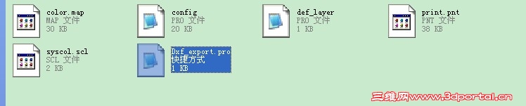

请问下PRO工程图中标注颜色怎么更改,默认的是黄色,如果一个一个改很费劲,所以问下在系统里怎么改

发表于 2010-11-3 12:59:13 | 显示全部楼层 来自: 中国香港
另外打开“视图”—“显示设置”—“系统颜色”对话框,里面有个叫“letter”的控制字体颜色,默认的是黄色,改一下就好了。
  c- v5 L) J( ?3 K" i. t- P* B: F& ^+ K改好有把系统颜色存盘,并且在配置选项里指定。

2 R/ J0 p- M' E! w6 _  z+ U  v用我发的proe系统配置文件,(但要按照自己的电脑做一些修改config.pro文件内容.连工程图转cad的文件也有了.xf_export.pro
新11.rar
10.59 KB, 下载次数: 15
