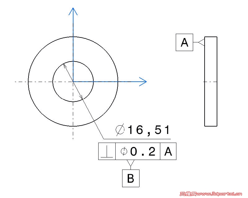

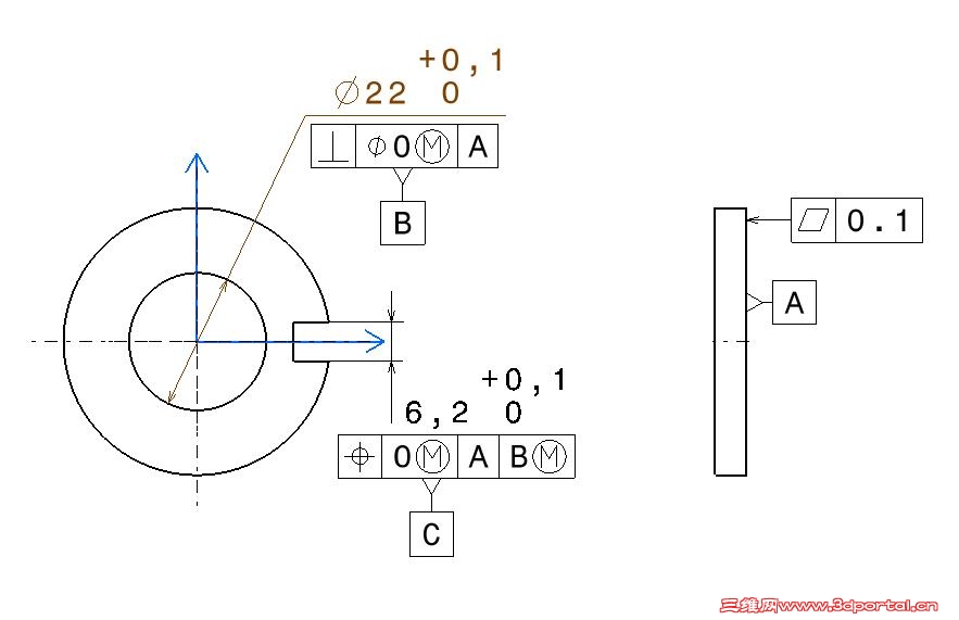

如图所示,基准B指向圆心,我认为是确定了两个相交于圆心的平面作为基准,其中一个平面已经是C基准所示平面了,所以我认为C基准是多余的。8 l4 {1 C+ \: Y: ^3 m
想请教一下,指向圆心的基准是什么意思?

发表于 2010-11-2 16:43:43 | 显示全部楼层 来自: 中国山西晋中
基准A是右图中的平面,
1 @$ h( o- c+ J3 l' y5 }9 t7 g基准B内孔的轴线,1 g# [7 p& y% e
基准C是键槽的中心面。9 K$ [& y9 w7 t& x! B/ X+ c: `
其含义各不相同。

 楼主| 发表于 2010-11-2 16:47:07 | 显示全部楼层 来自: 中国江苏无锡
谢谢!# }5 R8 ]" n) a' _3 k+ U/ J
我的错误可能在于认为所有基准都是平面,
  ^" W# @" ?' `7 C! k其实基准也可以是线
发表于 2010-11-2 20:02:41 | 显示全部楼层 来自: 中国北京
A基准是面) e2 X% x  {- t% {. H
B基准是中心线,但当与最大实体条件一起用时,就是考虑轮廓了,因为半径的偏差值需要考虑了
6 ~. z  P1 p% ^2 `% N) ~C是中心面
5 @& ~6 d6 i4 Q& K' S, m0 j" U( z( ]! L
当这些面用于不同基准时,意义就会不同,用作基准体系时,还会有所转换,而且传统测量和数字坐标测量的基准建立方法有所不同。这事说来话长了。

 楼主| 发表于 2010-11-3 09:31:05 | 显示全部楼层 来自: 中国江苏无锡
4# ssrzwx 5 u/ I' d6 Q) H6 A  A
但是有的图纸又只有2个基准,见图,如果B基准仍然是轴线的话,那这个圆盘定位就不完全,可以绕轴心转动的。
发表于 2010-11-3 13:00:43 | 显示全部楼层 来自: 中国河南新乡
制图的国标中应该没有此种标法。从图上的看来(自己理解的),B是指圆的中心,用它来做为另一要求的基准。

这标注正确吗?
发表于 2010-12-11 22:26:56 | 显示全部楼层 来自: 中国江苏苏州
回复6楼,你说的少一个基准是因为使用这2个基准的特征在这个圆平面上是没有方向要求的。我只要这2个基准不是说圆周方向就不用固定了,而是说随便怎么固定。形象的说就是钻床卡盘卡住就行了。
发表于 2010-12-18 11:10:53 | 显示全部楼层 来自: 中国江西鹰潭
看图上基准B是标的垂直度,那就是垂直轴线了?不知道说的对不对。
