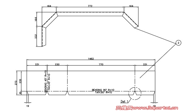

) y) u3 |5 T8 K4 p* V _VXN[7}`{V%}G{G~K$F]QAT.jpg 客户原图:依照客户原图,我怎么画不出来啊,板厚是3mm.帮忙看看客户折弯开的槽合不合理啊。高手能帮我画一个吗?用09的哈

彎折R角是R10嗎?如果是R10的話鐵定會撞到的。

 楼主| 发表于 2010-11-4 08:53:52 | 显示全部楼层 来自: 中国上海
对啊,就是R10。是不是图有问题啊 2# jet730214
发表于 2010-11-4 14:15:05 | 显示全部楼层 来自: 中国台湾
折好的成品少一個視圖,沒辦法知道折好的高度和內折的寬度4 {: {. D: f2 u+ m
這樣就能直接知道展開後正確的尺寸

 楼主| 发表于 2010-11-13 15:39:17 | 显示全部楼层 来自: 中国上海
客户的图就那样,叫我们老大去问问客户,他说图没问题,现在做不出根本就不可能R10,哎 2# jet730214
发表于 2010-11-13 21:40:37 | 显示全部楼层 来自: 中国江苏南通
呵呵,客户要的是成品啊!活不是死做的,老外都是猪这是肯定的,如果他要的是展开件就做展开尺寸,他要成品,这钣金件事很简单的,有折弯刀口自己开几个缺口很难么?
 楼主| 发表于 2010-11-15 12:34:42 | 显示全部楼层 来自: 中国上海
每个公司不一样,我们这里没客户允许不能改图,改图后不对,我们有严重的责任,不改图做不出来跟我关系不大,这种情况应该跟客户沟通,我们老大好像不懂,怕客户图纸没问题,去问就丢人那 6# ntyanlei
发表于 2010-11-15 21:37:31 | 显示全部楼层 来自: 中国江苏南通
7# duansc.love 8 r% }1 W) H! j4 T
这几天很忙,加班后回家看了一下,估计你的问题在R10上,而且估计你是用边线法兰做的,那好,试试客户图纸用绘制边线折弯就会避免R10处出现第三个不需要的法兰边,而且不是碰撞的问题,可能会产生缝隙。
