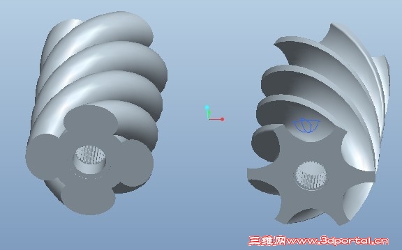

用SW建模后,在装配两蜗杆时不知道怎么装配。希望高手帮忙解决。* {( U4 z/ ~! d: s$ S4 C  |
两蜗杆的曲率是不一致。装配后,要求两蜗杆一根主动,另一根从动。

将零件的草图显示后,利用草图之间的配合确定零件的初始位置关系(确定初始位置后,删除此配合关系),再用高级配合中的齿轮配合确定零件的运动位置关系。

8 A5 B  ^+ g# I; C1 q2# 清洁工NO2 做的是螺杆压缩机用的,着东西真不好装。现实中也不好装呀
 楼主| 发表于 2010-12-20 00:00:42 | 显示全部楼层 来自: 中国陕西西安
3# 81130549 利用齿轮装配,这个我还真没有想到呀。我现在一直没有装配,都生产了,在车间装啦。一个代工产品。
