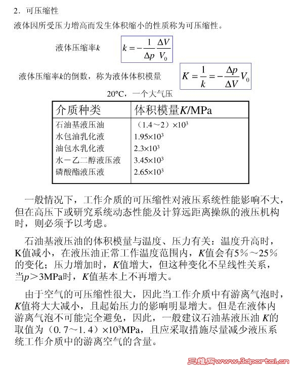

请教各位:
- h5 M' F$ {# |' p+ L3 W液压油在不同压力下的压缩率是多少?

发表于 2010-11-4 16:13:50 | 显示全部楼层 来自: 中国福建厦门
刚好看到力士乐培训教材第一册,矿物油的压缩系数的理论参考值是每100bar 0.7--0.8%,水的压缩系数为每100bar0.45%

发表于 2010-11-13 14:41:52 | 显示全部楼层 来自: 中国安徽马鞍山
我认为一般情况下不需考虑液压油的压缩率,只有超高压时才有考虑的必要。

 楼主| 发表于 2010-11-16 11:38:00 | 显示全部楼层 来自: 中国北京
我认为一般情况下不需考虑液压油的压缩率,只有超高压时才有考虑的必要。( B9 g/ ~9 D. v. j$ j. ~9 t
奔腾九 发表于 2010-11-13 14:41 http://www.3dportal.cn/discuz/images/common/back.gif
$ I% f7 q5 |/ y8 C- j8 I8 \
工作负载在定位后,负载变化较大的情况下应考虑油液压缩量。
发表于 2010-11-25 11:29:34 | 显示全部楼层 来自: 美国
只要对压力变化有时间要求的,基本要考虑这个问题,所以传统地认为只有动态分析才考虑这个问题是错误的.

发表于 2010-11-25 21:29:12 | 显示全部楼层 来自: 中国江苏南京
好像只有1%
