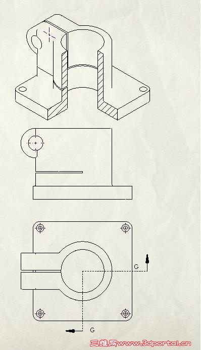

如图solisworks怎么做?.JPG 如图solisworks怎么做?2.JPG 0 U2 A( i+ h3 x+ f/ e. K
请教下大家 在SolidWorks工程图中,做样才能做到这样的效果?

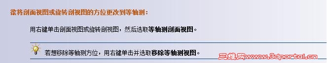

等轴测剖视图的做法
chenjun520601 + 3 应助

等轴测剖视图的做法0 X9 ~1 S; x( {0 M- j' a' H2 s
suning0127 发表于 2010-11-3 20:14 http://www.3dportal.cn/discuz/images/common/back.gif
$ s8 {/ e7 V2 @0 V0 z: W4 y, ~
' H4 s1 e; o9 ~1 m  c
这个图片sw自带帮助有 可是跟我贴出来的不一样 我贴的是实体两部分分离
% w# |5 Y3 Z2 ?
3 N8 l# E% Q% e1 m* C; \; a% n/ u0 s而按照你的贴图做出来的只不过是一个轴测图的剖切图  并不是分离的

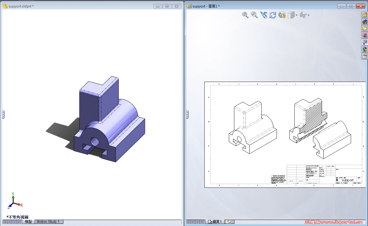

发表于 2010-11-4 01:21:28 | 显示全部楼层 来自: 中国台湾
利用Configuration就可以做到了

 楼主| 发表于 2010-11-4 12:32:00 | 显示全部楼层 来自: 中国广东惠州
5# mk93
' {. V2 k" X; X" Z! J+ G1 f; e" {, C  u3 B- ~. D
觉得你的做法比较贴切 4 o$ L" Q- O. F- V
* ^$ J/ J, [" N1 ^1 f
具体还是自己先去琢磨下

发表于 2010-11-6 03:08:37 | 显示全部楼层 来自: 中国台湾
清楚又完整的影片教學

发表于 2010-11-6 03:10:40 | 显示全部楼层 来自: 中国台湾
Configuration的應用還有很多,對於工程圖來說它也是不可或缺的,
/ D; H. w2 F& H! q6 [6 u$ J# j只是大家對於這個功能似乎有點忽略
发表于 2010-11-6 07:43:10 | 显示全部楼层 来自: 中国江苏镇江
11楼添加配置,利用分割命令处理的,看了教学录像明白了做法
