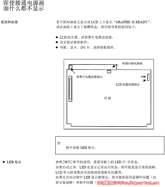

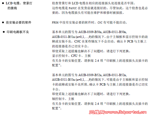

发表于 2010-11-6 08:56:12 | 显示全部楼层 来自: 日本
1# shidongli - i0 U% W3 D5 [& m) J
参考B-64115CM维修说明书,内有详细介绍,论坛就有下载,搜索一下。
