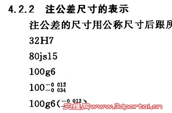

今天看到一同事在长度尺寸上标注了公差等级(见附图),有些困惑,不知道长度尺寸是否可以给定公差等级呢,如果是的话什么情况这么要求呢?请各位指教~

当然可以。有配合要求的话当然要有;另外,一般未注公差的话,其实也有公差等级的啊。

没有配合的呢 比如螺纹孔中心线和一个基准面的距离  ; m6 E% ]) u& l8 U7 s9 [# j( q/ t" l* a
另外 我刚才表述有问题 其实我想问的是长度尺寸标注基本偏差代号是否合适呢?
发表于 2010-11-4 01:37:45 | 显示全部楼层 来自: 中国广东深圳
长度尺寸+公差 =  一般表示法
0 a$ S9 E3 g( C
) C( n2 ~# r, {$ t* `% }* P公差 由“公差代号”+“公差等级” 来表示。
( ~3 ]5 u: u, x8 c3 ~% |js = 公差代号   9 = 公差等级
6 O% X6 [. s3 D1 D" I例如 φ20H7 =  φ20 +0.021  -0

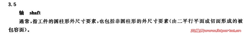

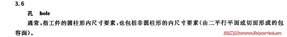

: i% S& W# R- u5 I  L可以啊,在尺寸公差标注上长度尺寸和轴、孔尺寸标注没有区别的,长度尺寸按照它是外尺寸还是内尺寸,分别使用轴和孔的公差表示。7 N8 ~) F; q1 |, D
5 x5 m/ b5 @1 ]' J5 k+ R" E9 T
首先,GB/T 1800.1-2009《产品几何技术规范(GPS) 极限与配合 第1部分:公差、偏差和配合的基础》第一章“范围”就规定“本部分适用于具有圆柱型和两平行平面型的线性尺寸要素。”两平行平面型的线性尺寸,指的就是长度、宽度等类型的尺寸。7 u: g2 B# D( l+ y7 g6 Q
第二,GB/T 1800中规定的都是“轴公差带”、“孔公差带”,但根据GB/T 1800.1-2009的3.5条“轴”的定义、3.6条“孔”的定义,长度尺寸分为外尺寸和内尺寸,分别属于轴和孔的。! d& q! h, L' a! P) o
7 K; v) ~8 F$ U1 A. l) }: i- A6 Z' l zh2.jpg
/ S) ]  q& K9 q# ]( l8 I- S第三,注意到了吗,GB/T 1800.1-2009中所有的表示轴和孔的图,都没有中心线!没有中心线,完全可以理解为这是长度,当然也可以是轴和孔。同时,该标准中第4章公差的表示的举例中的尺寸,都没有“φ”,这不也是可以理解为长度尺寸吗?2 P2 n( @, k! Y% f1 T% u9 N
