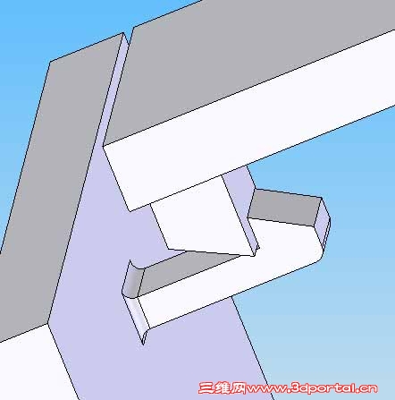

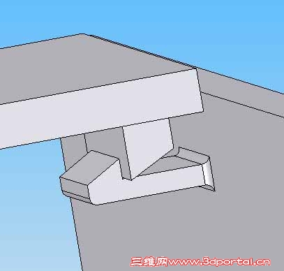

那位知道倒扣的一般设计尺寸? 0 }3 {) r2 a4 C
另外这样的倒扣,在模具中是通过斜顶实现的吗?

要考虑模具尺寸和斜顶的行程,然后决定了倒扣的尺寸
发表于 2010-11-8 18:31:26 | 显示全部楼层 来自: 中国山东潍坊
一般就是斜顶,另外如果外观没问题,你也可以设计成插穿成型,那样就不用斜顶了

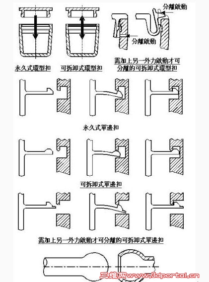

產品結構設計准則--snap joints扣位篇.rar
92.49 KB, 下载次数: 18
