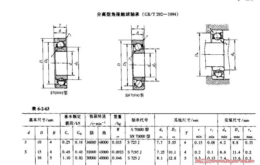

分离型角接触轴承,机械设计手册里有
发表于 2010-11-5 15:43:33 | 显示全部楼层 来自: 中国江苏泰州
发表于 2010-11-6 11:33:38 | 显示全部楼层 来自: 中国江西新余
楼上的机械设计手册里有“S”,奇怪了9 ]# Z+ y4 Z- W1 I) w
S代表分离型角接触轴承, ,更奇怪了。  E$ t# u5 W  ]3 B$ i

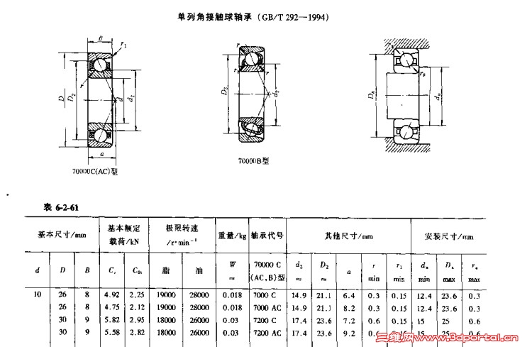

难道你的贴图说明:角接触球轴承=分离型角接触轴承
& w6 E4 G6 ?$ s) O' L. ^( f8 D) X% _2 ^
可楼主没有问角接触球轴承是什么轴承
( F. t1 T* D& b3 B. ^1 B1 o/ }! [" J/ z
角接触球轴承本就是可以分离的,地球人都知道,还要你来贴图啊

1 L7 K5 {/ e" O" ~9 l1 t我想LS的翻的手册是简装的吧,那这个又代表什么呢,我只是按照机械设计手册说话,型号前加S的叫分离型角接触轴承,分离型角接触轴承只是角接触轴承的一种9 q; f# o! e2 N0 e5 Z' F; V& ~2 }
LS的大概没见过内外圈不可分离的角接触轴承吧,不翻手册也可以问问百度么

请问楼上,你贴了那么图,大家也没有看见你图里 有“S代表分离型角接触轴承”这句话。( b4 |" [, L& r; x
2 i2 O; Y2 C6 n' E6 O/ F3 @. S
你又将角接触轴承和深沟球轴承混用了
