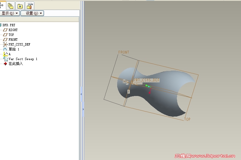

可以用VSS+关系式做出来。。。随便画了个,尺寸你自己套
, l0 f0 Y5 B, ]" U+ o' C# t/ Y! { 3.JPG
dfd.prt.rar
60.77 KB, 下载次数: 19
kevin_pcac + 2 技术讨论
发表于 2011-2-8 13:06:31 | 显示全部楼层 来自: 中国辽宁辽阳
在垂直面上还应该再有个扫描轨迹吧!
发表于 2011-2-9 17:02:21 | 显示全部楼层 来自: 中国广东潮州
可能是绘制截面时你没有捕捉好三个点
